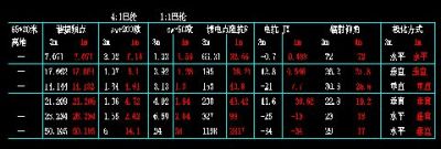

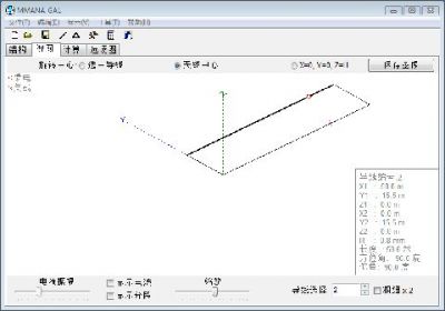

自从塔和八木从楼上拆下来,一直准备架一付天线,苦苦研究天线,但是呢隐蔽的天线效果都不好,好天线都不隐蔽。最近逛本坛,突然看见ba7js老师的大loop,随想是不是可以围着我住的楼顶搞一圈电线。但是ba7js的帖子指出需要有架设高度,想放弃,因为我现在在楼顶上立个毛毛邻居都有意见,信迷信啊怕被针扎死今天事情少点,想用模拟软件模拟下大loop。结果还是令 人欣慰的。

离地面3米的时候,大部分谐振点接口阻抗较高)队40M波段 )阻抗在200欧左右,比较符合大LOOP的理论水平,用4:1巴伦匹配比较容易得到较好驻波比值。

天线离地面1米时,大部分谐振点接口的阻抗较低(在30欧到100欧之间)比较适合用1:1的巴伦匹配。

当然,除6米波段,6米波段的馈电阻抗特性均呈高阻抗,一般的天线调谐器都不容易对其调整,如果用1:4的巴伦匹配可以降低天调的调谐压力

这个LOOP在离地面1M的时候,除了40米波段均为垂直极化。辐射仰角较低。架设这麼低还有这麼好的辐射仰角,比较奇怪,还请大神执教

总结:整个天线模型的调整,比整个楼的周长要稍长一些,谐振频点才可以接近业余频点。除40米波段外,其辐射仰角都为低仰角,理论效果比较乐观。如果能够使用天线调谐器,该天线可以在多波段模式下高效率工作。

水平辐射方向是纺锥型,改天上电脑发图片,手机码字累,睡觉
