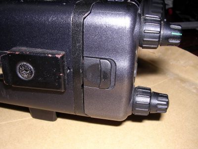

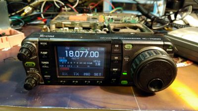

BA7CK的IC-7000在永兴岛仓惶逃窜时,机器没有收拾好就胡乱塞进背包里,行李在运输和装船过程中又被其他货物重压,回来之后就发现机器面板扣子断掉了。

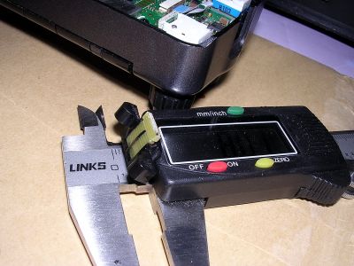

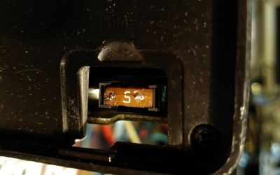

前端时间BA7CK说机器开不了机,就把机器寄给我看看。
经过检查发现是机器里面的小5A保险丝断掉了,把断开的铜丝接上机器就好了。
原来机器已经烧坏过这个小5A保险丝,但是,可能BA7CK舍不得换新的,而是在外边焊一条细铜丝解决。
结果,可能受到比较大的振动或者其他原因,铜丝的一头脱焊了。因为只是脱开一点点,不仔细看是很难发现的。
(我是先在电路上用万用表量没有电源,然后追踪到保险丝通不了电,再拔出保险丝量电阻,才发现的)。
星期六到惠福路一带想买这个小保险丝,结果很多档口都不屑做这个小生意,开口就问要多少量,不订货就没有交易,最后无功而返。
后来问CK,原来他有备用的。
这台IC-7000的面板扣损坏了之后,BA7CK就用一条延长电缆线连接主机和面板,机器也就能正常工作。但是面板不能和主机固定在一起,携带起来很不方便,在操作上也总是觉得有些别扭。

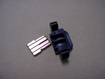

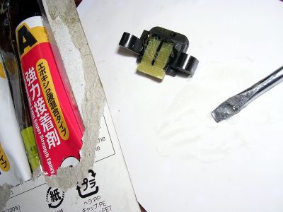

忍不住就试着想办法修复这个扣子:
把扣子从面板上拆下来,在拆的时候一不小心,扣子里的两个小弹簧就到处乱跳,一下就抓狂了,结果费了很多心机才终于在地板上把它们找回来,教训深刻!

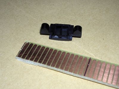

面板的扣子是齐根折断的,没有折断部分作参考,只好凭主机上卡槽的位置来确定缺失部分的大小形状。
考虑到扣子折断的部分是比较受力的,因而不能单纯地用一段东西来接上。
于是找来一块环氧树脂万能印刷板的边角料,按照扣子的槽位和折断部分的形状大小加工出一块,然后把这块舌片镶嵌入扣子里面以增加整体强度。
先用锉刀慢慢修整镶嵌的紧密程度,然后就用环氧树脂灌死。

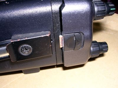

环氧树脂固化之后,把扣子安装入机器面板里面,再根据实际位置,用锉刀修整卡口突出部分与主机卡槽的吻合。
至此,面板卡扣基本修复成功。无论怎么摇动和推动面板,机器都能正常工作。
由于环氧树脂板具有韧性,修复后卡扣强度的应该比原来材料要好些,BA7CK又可以折腾了!

搞过DX70面板锁扣,在计算好的地方加个自攻螺丝,只要一点点的力量就OK
