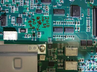

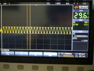

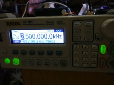

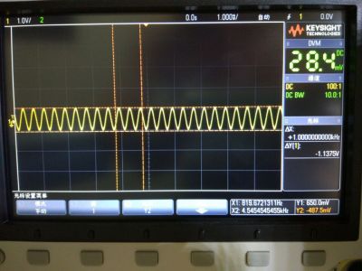

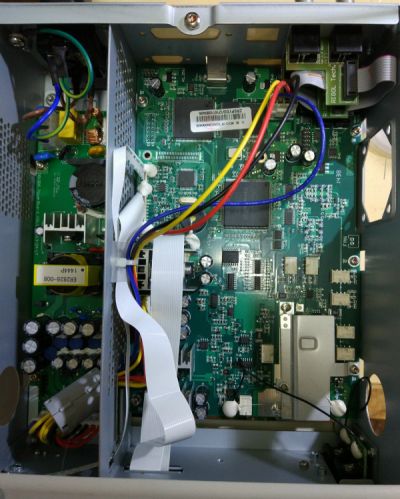

前两天用普源的DG1022U信号发生器去测试一个音频功放,结果一上去就挂了,2号通道不管选什么信号,输出都是一个三角形杂波,另1路没接的正常,因为过了保修期,也发生过寄出损坏的探头结果普源不认可质量问题,非要说人为损坏(峰峰值180V的信号,用700V峰峰值的档位去测试,结果干掉了探头,用借来的泰克探头怎么测都没超过量程)于是打消返厂(要邮寄回去)的念头,猜测估计是输出放大器挂了,于是直接拆机。。。

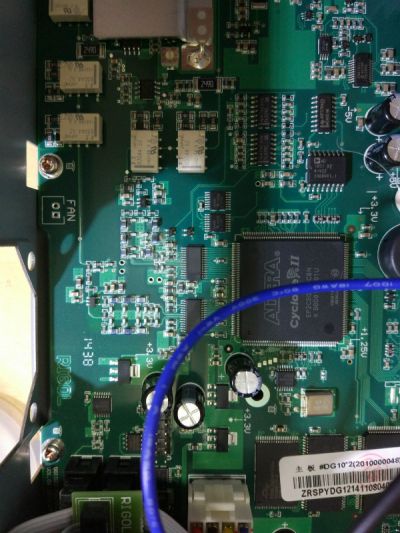

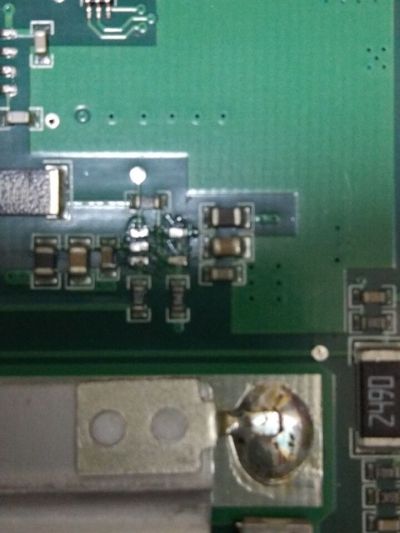

发现2通道与1通道比较,果真是一个AD8009的运放挂了。。。

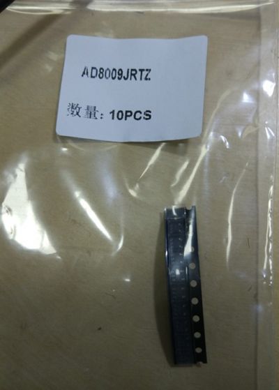

淘宝找天猫卖家,6块8一片买了10片,回来就换上去,OK!

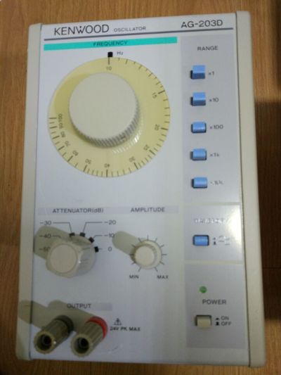

最后说一句,还是老掉牙的设备好用,耐艹!!

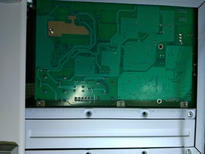

反正也杀了机就上几张照片好了
