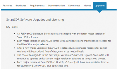

SmartSDR软件,是一个单独的产品。
当前,购买6300/6500/6700的用户,都可以获得SmartSDR 1.X版本的使用授权。
当SmartSDR的新产品2.X出来后,如果1.X的用户要升级到使用2.X,需要付费升级。
这个就好像你购过微软Windows XP的使用许可,要升级到Windows 7,需要给一定的升级费,在升级到Windows 10,还需要给一定的升级费。
