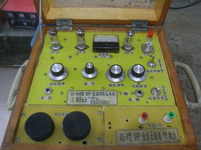

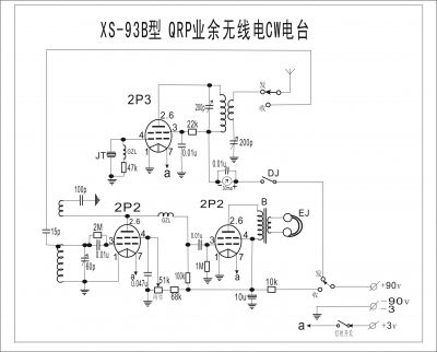

上次发帖,发射部分用了三只管子(一只2p2,2只2p3),考虑到户外使用,使用9v叠层电池,耗电还是有些大,成本就高了。
拆!把上次的拆掉,重新组装了这个不足一瓦的QRP。这样,两节一号普通电池供给灯丝,高压用10节9v叠层电池(每节网购1.5元),户外就能坚持一段时间了。
再次发帖出来,请老师、朋友们斧正,以便下一次改进。

只看该作者 7楼 发表于: 2016-06-25
楼主这是“QRPPP"电台啊。
主振改用2P3,放大改用4P1S,屏压用到150V可出到3~5W,这才够"QRP"啊。

只看该作者 13楼 发表于: 2016-06-26
如果选用3W 9~18V/110V的模块,你的末级功放可用3只2P3并联,如是可出1~1.5W,效率会高一些。
接收部分应该摒弃单管再生式接收,改为1A2变频,1K2中放,检波还是用2P2做再生式检波这样灵敏度会相当于两级1K2中放而且不需要其它检波要求BFO(差频振荡器)。所需一对465KHz的中周变压器可在宝宝搜“312中周变压器”。
详细电路以后有时间画出来。
接收部分如改用间热管如6U1 / 6K4和6NI(一半做再生检波。另一半做音频放大)效果更好,这我在55年就这样用了。屏压供电110V足够了。

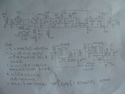

只看该作者 19楼 发表于: 2016-06-30
贴上四管超外差再生式收信机图,供参考。
此电路图是用直热管,1A2作变频,1K2作中频放大,2P2作再生检波(主要是接收CW,也可听SSB),另一个2P2作音频放大。
要求L1,L2用空芯线圈,尽可能做成高Q值。L1 C1是输入调谐电路,如空气可变电容是8~50pF的可做成兼顾3.5/7MHz的调谐范围。L2 C2 C3搭配使它谐振到7.465~7.565MHz即可(高一个465KHz中频)。C1和C2两个可变电容不需要用双联的,分别调更方便,C2用有大刻度的选钮做主调。

中频变压器(中周)可用312或633型。
本机考虑到野外使用,是按3只18650锂电池串联组设计(10.8~12.6V),由两只MC34063分别构成升压(65V)和降压(2.8V)电路供电子管的屏压和灯丝。这种电路我做过多次都很好,稳定但市面上MC34063流嘢太多,买时到两三间店各买5只回来试吧,我买过不计其数了。
