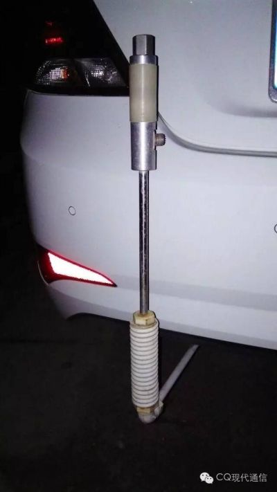

          这是我一开始DIYPAC-12车载支架,凭借着它和5.2m拉杆的组合,成就了我的车载第一通!(静中通)
      在相当长的一段时间里,我一边听收音机,一边向老前辈们请教,更把大部分业余时间投入到那些前辈们分享的资料当中。就这样潜水了三四个月,并通过几次实验,来验证前辈们分享的经验和教训。
      既然车载ATAS120a天线的发射效果不好,那么有没有其他办法呢?大伙儿都说pac-12的发射效果不错,而且轻巧便携,我就在我车的左后角,从车身大梁上,安装固定了一个pac-12天线的底座,拧上5.2m拉杆来呼叫,就这样也算开始了自己的车载短波之旅。

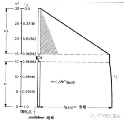

       是这张图片让我产生了加长这根ATAS120A的想法,同时让我知道了车载短波天线,不仅仅是一根GP天线,更是一根架高”GP天线
     都说中部加感的天线,发射效率高,那么这根ATAS120a天线怎么不行呢!
     比如钻石的HF20CL吧,这是一根公认的高效率短波车载天线,肯定有不少朋友用过吧!这也是不少朋友极力推荐我入手的一根天线!
     通过对比,我发现ATAS120天线的发射效率不高,很有可能出现在加感位置太低这个问题上了!

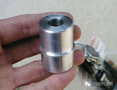

     既然有了想法,就值得试试!找到了不锈钢加工店,跟人家找了一根d32不锈钢管,让人家帮忙切成了三根,长度分别是1.0m0.8m0.6m,又找到机加工店让人家给我车了一个铝材质的加长接头,回到家就开始了提高发射效率的战斗

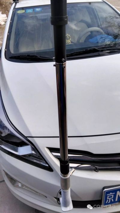

      不试不知道!当我把那根1.0m的不锈钢管把天线加长,天线从原来的1.41.6m,一下子变成了2.6m。天线立在那里,看着真是太长了。咬咬牙,不管它多长了,先试试发射效果再说吧!
一开始做的车载支架,天线安装之后有点前倾,后来又DIY一个角度可调的
刚加工的加长管接头,后来发现这样没有防水能力,后来又加工了一个,添加了两个防水槽和防水胶圈
ATAS120a天线,加长之后的效果,确实有点太高了

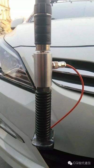

大弹簧天线底座
ATAS120a加长局部特写

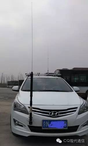

        不试不知道!我也没用天分去测试,安装到位,按下TUNE键,天线顺利地在各个频段找到谐振点。也赶上当时传播不错,还像以前那样冲着远方过来的信号最好的朋友呼叫过去。真让我没想到的事,对方给出的信号报告是59+559+10!朋友,你相信吗?我告诉你,真的,你没看错,真的是59+10之后,带着无比的兴奋,把当时的几位通联的友台,一个、两个、三个……呼叫出去,结果是令人亢奋的!就连我抄收到对方57信号的朋友,都能过顺利通联成功!而且与以前最大的不同,就是对方给出的信号报告,基本上都在59上下。
      随后的几天,我就用这根2.6mATAS120a天线,每天在下班的路上,只要能清楚抄收到对方,我就喊过去,虽然不是每一次都可以喊回来,但是没喊回来的时候,也就那么几次,而通联成功的朋友,应该在九成左右吧。
      通过不懈的努力,在自己的车载短波之路上,终于迈出了可喜的一步!而且,第一次做到了,双方都是车载移动的QSO,那是和BG9DOL老师的一次完美通联!
      有意思的是,有一天在行驶中结束了和国内ham的通联,日本的JH4CBM(高健先生)直接呼叫了我,我抄收他的信号报告是59+20,而他给我的信号报告是59+559+10,而且我记得很清楚,高健老师也很兴奋地告诉我:他也没想到这是他第一次和海外移动台的hamQSO,而且信号是稳定的59+!说到这,加长版的ATAS120a天线的发射效率确实可以满意了,可是天线本来就有2.6m,再加上装车离地75cm的高度,已经有将近3.4m了,我相信大多人都不能接受这么高的一根天线吧!我虽然崇尚性能至上,也还是一样希望天线能短一点!
回到家,继续动手,分别换上0.6m0.8m的加长管最测试,结果不管是场强测试,还是实际通联效果测试,都感觉不到很大的差别!难道这根天线,不需要加长那么多吗?带着这个疑问,再一次把0.6m的加长管缩短到0.4m,这时的天线总长正好2.0m,但是这一次测试,不管是场强测试,还是实际通联效果,都一落千丈!又成了收音机了!
