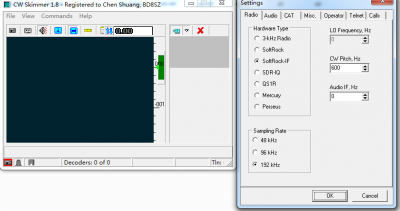

就是把KX3当成LP-PAN,比如K3带中频输出,中频是8.215MHz,如果把KX3接收频率调到8.215MHz上,把K3的IF-OUT接KX3的天线接口上,KX3的IQ输出到声卡,KX3就变成K3专用的LP-PAN了,很方便,当然,可以用在八重洲9MHz上,方法一样,土豪们玩玩吧。
(LP-PAN就是一种RF转IQ的设备)
好吧,我写全一点,上面只是硬件的连接,软件的连接是:
比如K3用的是端口1,那么用一个LP-Bridge软件把端口分享出来,比如此时分享成com2与com3,那么,K3与电台联机的软件如N1MM用一个com2,这个端口可以用于K3的数据交换、CW拍发、PTT控制;
对于COM3,如用Skimmer的用法为例:
先这样设置:把Skimmer的Radio这里设置成softrock-if,下面的带宽就192KHz吧,这样比较爽一些
另一个选项卡CAT中,我们从先期就安装的Omni-rig中设置com3为K3,如图。
这样就完美配合了。
这样的方法类似可以给HDSDR等。

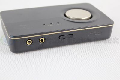

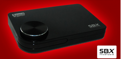

大伙可以收一个96KHZ的创新USB声卡,最好是带SBX的,这种比较新一点,早期的是THX的,一般来说是96K的就够用了,预算足的朋友买个192KHz的更好,当然384KHz的也可以,这样带宽就更宽了。
96KHz的,创新1095
192KHz的,华硕的U7
[ 此帖被BD8SZ在2016-03-28 21:26重新编辑 ]
