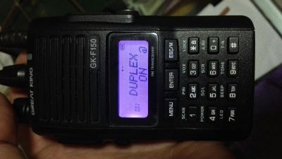

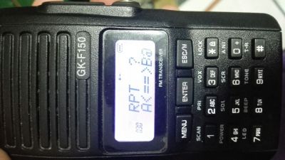

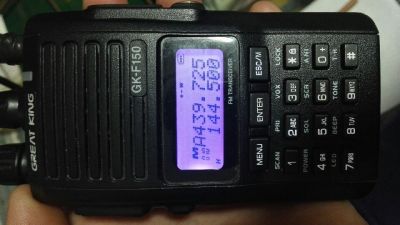

IFW送了台~大王GK150手台,查资料有中转功能:
具体设定~1.A通道市区中继U频率
                    2.B通道为自定V段频率
3.同时功能选31项~设定打开~双通道工作。
4.再功能选项30项~设定打开~设定 A《=》B即可!
5.拿一V段手台,设置好频率(与B通道可以通联)。
这样的话,拿个V段手台,就可以好无拘束地,在家里与几十公里U段中继台友合法通联了!

大王手台,需连接在楼顶架设的天线。

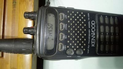

像这样 跨段中转 健伍78a也可以实现  不过78a要先硬改
且是双向跨段中转
我的78a就被高手给硬改成功了  很好玩
