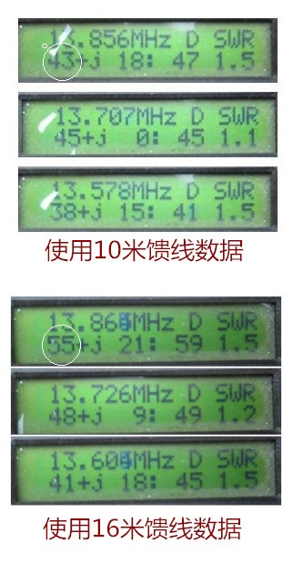

     近段野外试验20米段倒V,发现一个以前不太注意的现象:谐振段的
阻抗,驻波最低时45欧姆,两边都往下走。而不是我想象的,比如:中
心点阻抗是45,一边往下可能35,另一边往上一定向50-60走。
    仔细检查:架设没问题,高度7米,夹角也到位。先怀疑是不是周边
环境不好,或空心巴伦不行。于是转到住宅边临时低高度再试:采取改
变夹角,去掉巴伦,馈线饶圈等,结果现象依旧。
    至此,该怀疑馈线了。当时使用10米长线,想到了缩短率的道理,找
来一条6米线接长再试:方向对头了。尽管16米长也不合适,但症结已
明。按缩短率为0.66左右计,当为13-14米。
    当然,仅使用倒V,长短些都无妨。但当阻抗与下步试验有关联就当别
论了,这也是我一定要弄清楚的原因。
   附图:(架设条件不规范,供参考)

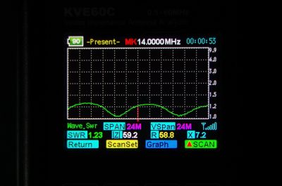

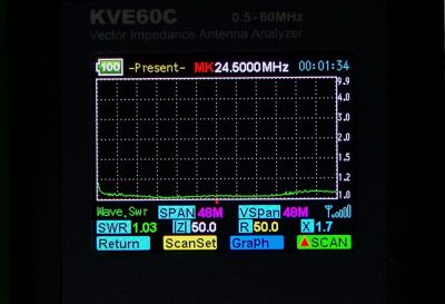

只看该作者 5楼 发表于: 2016-03-18
合格电缆的曲线
质量差的电缆
BD1HP/刘和平

回 bd1hp 的帖子
bd1hp:合格电缆的曲线
质量差的电缆
....... (2016-03-18 22:27)
    谢谢刘老师的提示,对比图头回见,甚好。边听你们
的早间通联,边查我的10米馈线。
   这是一条购调频渔台时随带的产品电缆。
   1.长度刚好10米,-5型。
   2.天分测量:(50欧假负载 线平直躺地面)
      2-3     兆  52-53 J=0     阻波1.0
      5-35   兆  49-51 J=0            1.0
      40-55 兆  49-56 J=8-10       1.0-1.2
   3.当去掉负载,天分在9.7兆 20.1兆,有急剧的感容抗数据反映。
   我基础弱,在以后的试验中,去慢慢地学习消化。

回 bd1hp 的帖子
bd1hp:合格电缆的曲线
质量差的电缆
老朋友,你测量的2个曲线都是正常的,说明不了线的好坏,只能说明一个是标准的50欧姆,一个是59.6欧姆,你的下图如果用59.6欧姆的阻抗,一样是条直线,
姓名: 相关技术信息在头条,  {老乔,通信,工控bd6kf},,【乔工joe】l两个号里查看)   需要资料加微信18299656659
离线bd1hp
1194
只看该作者 16楼 发表于: 2016-03-27
老朋友您说的很对,这样肯定是一条直线。但我们买的是标称50欧的电缆,得到的却是60欧的电缆,您能说这是质量合格的产品吗?
50欧、60欧、75欧都能用,但从电台到天线是一个系统,也就是说电台、馈线、天线的阻抗最好是匹配的,这样我们才能得到最好的驻波,不然的话存在很多不确定性,天线不好调整。
