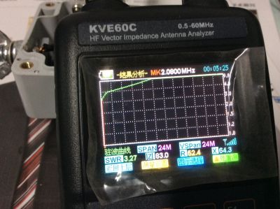

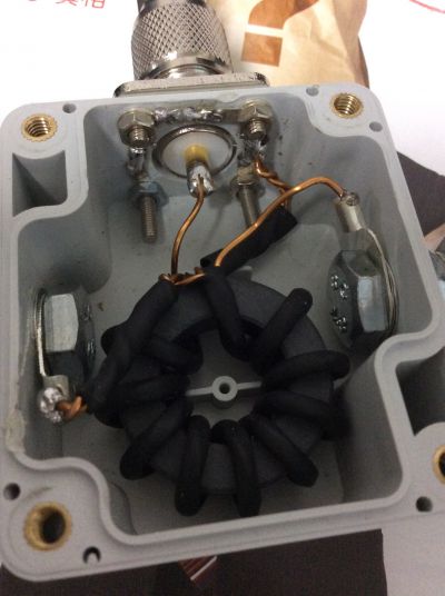

1:1巴伦,三线并绕,10圈,兴致勃勃的做好了,一测量发现驻波很大,不知什么原因?现在能够想到的就是:
1、绕线的问题?三股漆包线绞合不好。不知这个影响有多大?
2、接线处虚焊,单用多用表测量都通,测量电感为0.024mH,芯线到一个振子的电感为0.055mH,另一个为0.006mH
请老师们分析一下原因?这是不是正常的?

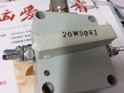

会不会与假负载有关?这是一个50欧的水泥电阻
离线BG6BB
373
只看该作者 2楼 发表于: 2016-02-24
水泥电阻是线绕的有电感!

水泥电阻,呵呵。换无感电阻吧。用10个510的普通金顺膜电阻并联也行。

BG6BB:水泥电阻是线绕的有电感! (2016-02-24 21:23)
正解!谢谢老师!换了一个金属膜电阻可以,11M以下驻波小于1.2;以上没有超过1.5。不过我用多用表测电感金属膜电阻的电感也很大
