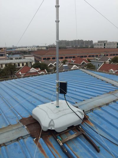

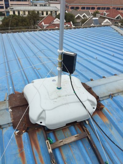

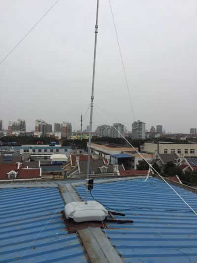

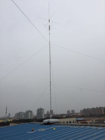

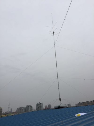

年前BG4GOV 把他的G8 借我用用,今天刚刚装起来。房顶没有办法固定,用旗杆装水底座固定,2层防风绳拉好,很牢靠,其他波段不想用 所以有的阵子没有安装,立起来后14M 驻波还行 ,200W 2.0左右,7M 不行驻波大 没有调整,等有空在细调一下 应该会下来的 ,现在用机器自带天调都可以调到1.1左右,

下午与楼主通上了信号很不错,我收你59+10。
驻波2.0还是有点大,细调时,连7兆再仔细调整一下可能还要好。

这个G8防雷是怎么做的???

底部加高 1米     再测试    等好消息

临时用用,雷雨季节拆下来

可能是距离楼面太近,1.5米试试看

地网 不要碰到任何物体。 高度太低  ,拔掉一根地网看看

底座高度太低了,我春节在农村架设 驻波常用频段  10 15 20 40  都没超过1.5的驻波    楼主 还是升高再看看吧

还有本身设计  6  12 17 30 都是附属波段  同在一起  如果不安装  难道不会对其他频率造成影像么?

会有影响。 不装带来的是带宽更大
