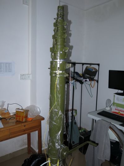

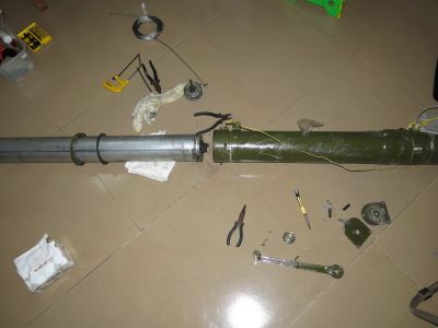

15米轻杆手摇轮钢丝磨损断裂严重,有一段升起困难,必须更换。

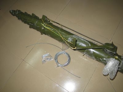

在某宝购买不锈钢3mm钢丝和几个螺栓固定的U型压线头。晚上下班回家开始更换。

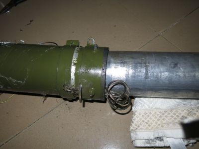

首先把倒数第二节钢丝固定在主杆的两个耳拆下。这样倒数第二节和上面所有的都能直接从主杆中拔除。
将主杆顶的盖子上三个螺丝松开,将杆子和含油毡卸出。摇动手轮将杆子逐渐伸出,直到摇不动。

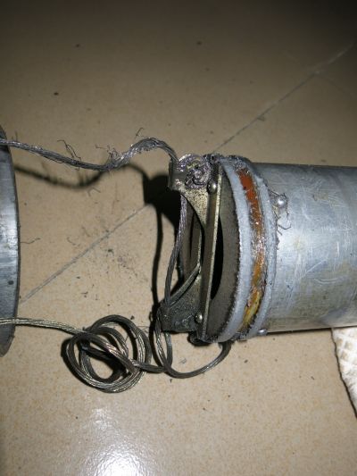

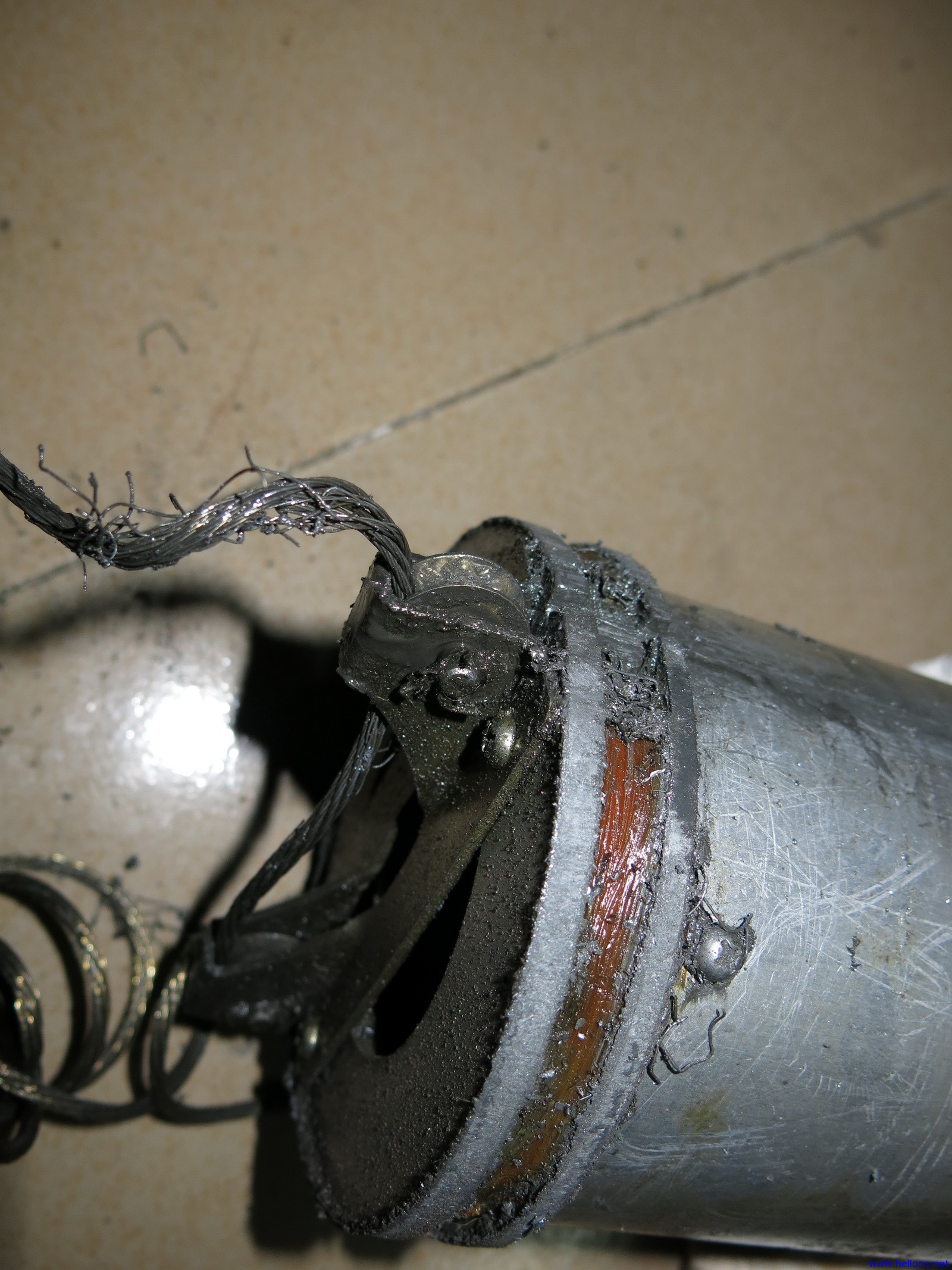

怎么多了一大坨钢丝?不管。把大滑轮拆下,左右晃动伸出部分,将这部分从主杆中拔除。

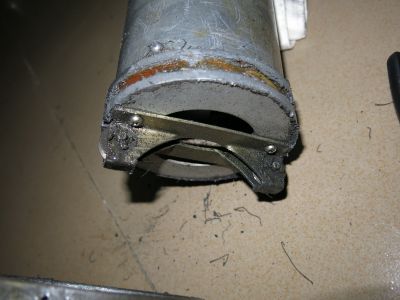

和我原来想象的结构一样,由于这段钢丝是滑动模式,必须要在他承托的杆底装至少2个滑轮。但为什么固定一侧还多了这么多钢丝就百思不得姐了。
把这段钢丝从滑轮组中取出(怎么取自己按实际情况操作,我用钳子折腾半天才弄断出来,这原装钢丝特别坚韧),并清理好周边断裂的钢丝碎屑。
注意!钢丝有很强弹性,取出时务必注意防止打伤手,我就被打了,好几个位置挂彩!还好都是小问题。

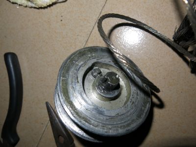

拆下手摇轮,上面有个螺母,固定的销子把钢丝锁死。把这个螺母卸下,取出钢丝。也同样小心回弹
把新钢丝插入销子里,刚刚好。准备安装
将钢丝穿过主杆固定钢丝一侧的孔,出来后穿到2个滑轮中,再回穿到大滑轮出线孔。满手脏油没有拍照,希望大家明白这个过程。
穿完后把杆子往主杆里捅,注意不要歪了,钢丝要刚好套在滑轮组旁边的导向槽里。这里可以预先涂些黄油,我是没涂。

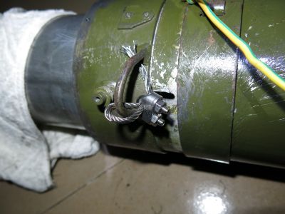

把杆子稍稍捅入主杆后,把刚才钢丝用U扣固定死。
然后开始把杆子往里装,用手直接放。差不多放到底可以把大滑轮装上,再把杆子竖起来。
用手拉一拉钢丝,看能否顺畅升起。OK了就把钢丝末端固定到手摇轮上(过程不再细述)
最后把刚才拆掉的2个钢丝固定耳装回原来位置。尝试升起,OK非常畅顺。修复工作完成
但我发现后换的不锈钢钢丝明显没有原来的坚韧,用钳子一钳就断,是不是这个质量太差了,容易断?

倒数第二张  建议换固定方式  这种很容易抽   还是压接比较可靠   螺丝的方案  抽了好几次了   仅供参考

bg2wrj:倒数第二张  建议换固定方式  这种很容易抽   还是压接比较可靠   螺丝的方案  抽了好几次了   仅供参考   (2016-01-05 08:33)
这样啊,主要是压接铝套没有工具,要不加多一组U扣固定一下行不行?
而且这个换的所谓304钢丝非常容易就用钳子剪断,会不会以后比较容易坏?
[ 此帖被永远的FM在2016-01-05 08:45重新编辑 ]
离线bg2wrj
1112
只看该作者 10楼 发表于: 2016-01-05
我当时 新换的的钢丝 放置半年多  在一次调试天线的时候  连续抽了4次  很恼火     建议 用 压接的方式   两层U 固定  我没有试过   我现在都是 两层压接
