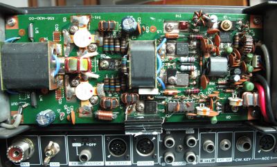

如果你确定是推动管坏了,建议加个7815稳压,推动改为1961、1971来代替,因为这个机型推动管的放大倍数太大,容易烧坏,好多国外使用这款机子的HAM,都是趁推动管没坏之前改了,因为运气好的就只是推动管坏,运气不好的话连后面的功放管都会烧掉,这个为数不少啊。

够不够也就那么用了许多年,7IA帮我维修的时候,还通过调整VR2使总功率输出达到150W,时老大留意看,底下那个散热器就是7815,发上来给楼主参考一下。最早看到这个改法,是还没有论坛时候看到BA7KU在邮件列表时候发的资料,说鬼佬好多担心推动管坏烧坏后功放管,趁推动管没坏就改了。

谢谢各位的意见。报告各位大大们,我的机器修好了!~ 只是调了控制板的几个可调电阻(后续说明)          1:推动管原来没有坏,是我不知,调推动管基级电压,增大功率后,给烧毁了。            2:更换了推动管2只2SC1971,用一只7812带动(150W时这个7812不太热,只是温温的不超过45度)这是截止昨天完成的,目前发射功率锁定为180瓦。
如何解决没有输出功率变为输出功率正常呢?   1:按照BD7IA的帖子经验,找混频L46线圈,调试不起作用!   2:调试VR2没有反应!!!   根据电路分析,只从VR2那块板子这手,    3:调试VR17(控制100瓦的可调电阻)马上功率起表! 4:再调VR2把功率限定在180瓦      5:(原来没有ALC显示)调VR3+VR8+VR9==把ALC指示调到3.2.     6:调VR7(原来IC电流显示是不足2,)调至电流6左右(自己定的,可以再往大调)
至此,我的2年“歇菜”的TS940S重新焕发新春!
我也使用7815试验了!升温比用7812块。所以暂时用7812!
目前机器只是“小显示屏”没有字,灯也不亮。其他一切正常,可能归功于在北方长期使用的原因,各个电容没有漏电的,线圈里边也没有“腐蚀”的!

看看7楼照片,我的就是加了小散热器另外再加硅脂然后固定在机器背壳上,也许就是这个原因使用至今没烧掉
