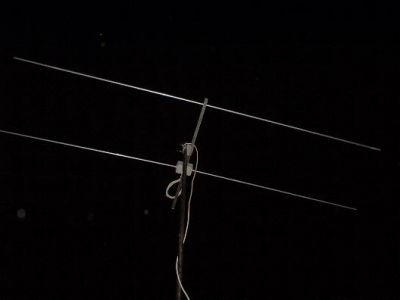

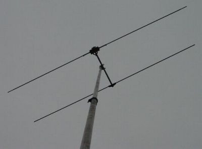

国外网站看到的一个两单元八木天线,反射振子距离激励振子只有600mm,还有这么高的增益,这么近它的原理是什么?
还有另外一款间距只有400mm。

一般的引向器天线,第一个引向器都20%λ有百分之六十,两个单位,当然是比较近了吧,而且加引向器比增加反射器强

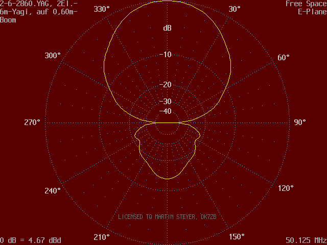

两单元,距离近到一定程度,阻抗会下降,但增益下降;距离变开不超过一定限度,阻抗变高,增益上升;两种情况还伴随前后比变化。
另外,6米,最好还是7单元以上,有条件还是再x2或者x4之类
19006
只看该作者 5楼 发表于: 2015-12-28
通常单个八木设计过程中,增益与前后比这两种参数不那么轻易的兼得,一般是反方向的,增益大了前后比下降,前后比上升增益下降,大家只是根据波段来折中这些参数,比如6米这种波段,本来噪音就小,所以一般取增益最大化前后比小。

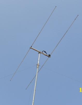

这是HB9CV型八木,两个单元距离近一些。

BD7IWW:这是HB9CV型八木,两个单元距离近一些。 (2015-12-28 08:40)

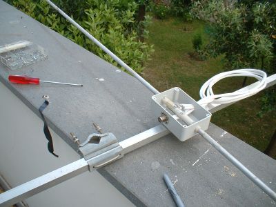

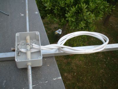

请问HB9CV天线是不是一定会有Z型的短路棒?我仔细看了图片发现没有这个装置。

HB9CV是W8JK天线的一个变形,W8JK就是大名鼎鼎的John D. Kraus ,著有《天线》一书。
书中详细讲述了有关“有源密集阵列”的原理。
那个Z形的不是短路,而是阻抗匹配。
两个有源振子的距离的原理,跟普通八木第一无源引向器的原理不一样。

哦,是“阻抗匹配”,谢谢指正!我说的那个词是刚才论坛搜索时看见一张图片图纸上是这样描述的。
另外,我在上面提到的天线好像不是这种结构的。

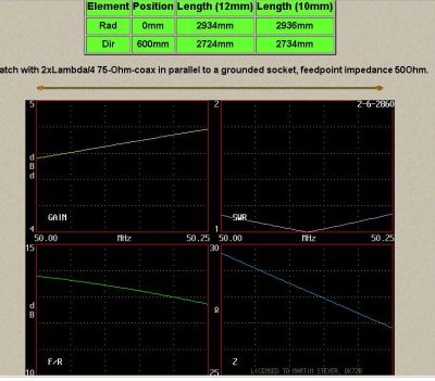

阻抗28欧姆的天线,以前7NQ介绍过

DK7ZB设计
