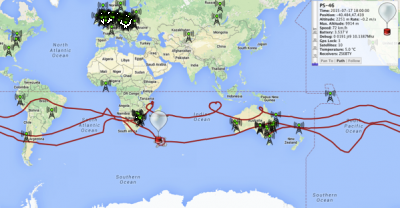

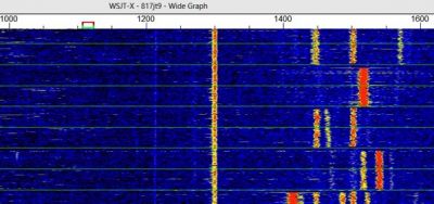

澳大利亚的业余无线电爱好者Andy Nguyen,VK3YT从14年2月开始了他的PicoSpace高空气球项目,共放飞57个携带业余无线电载荷的普通铝箔气球。今年5月23日他放飞的PS-46号氦气球创下了绕行南半球快3圈的记录,7月18日因遇到暴风雨落入印度洋。气球漂浮在约9km的高空中,追踪到行程约110800km。该氦气球搭载的是Andy自制的太阳能驱动25 mW发射机,在20和30米波段发射WSPR spots和JT9遥测,世界各地爱好者纷纷帮忙接收,并把数据上传到habhub上。

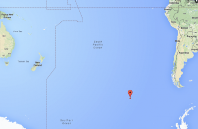

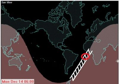

目前Andy,VK3YT的两个还在天上飞的气球是PS-56和PS-57,不过PS-56在11月28日升空不久后就发生了意外,GPS追踪失效,只能利用微弱的CW信号进行追踪,Andy希望大家帮忙用灰线、日出、日落,天线方位和风速来确定气球的大概位置。据这两天爱好者们的反馈可确定PS-56已绕地球一圈。有兴趣的话就来帮Andy找气球吧。链接
