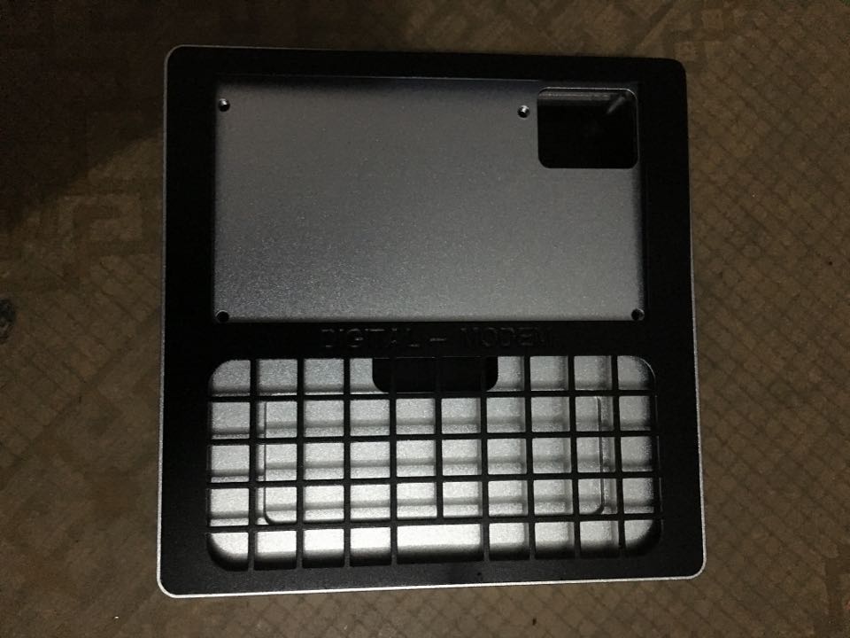

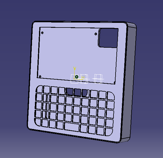

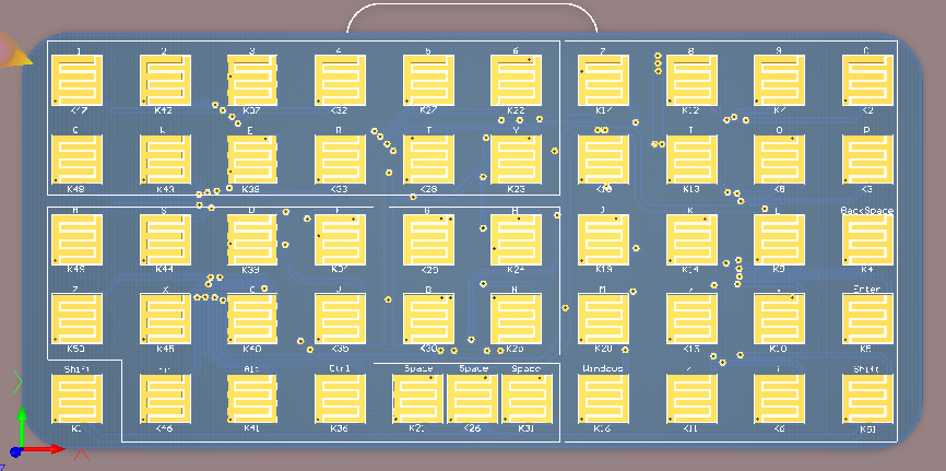

    因为爱出去玩,所以考虑做成便携式的,选了个450cd亮度的手机TFT屏,在电容屏与独立键盘之间纠结了半天,想到电容屏虚拟键盘一是耗费宝贵的显示区域,二是手机感太强了,最后还是决定使用独立键盘,直接找了个现成的硅胶键盘尺寸就定下来了。

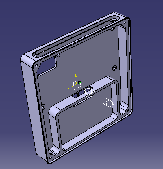

CATIA画图,画了差不多2天,还真得感谢这软件,用CAD我头脑空间思维完全不够用。本地老大BG8NXA在外观设计中给予了大力支持,在此表示感谢。
    出3D图送厂家就直接CNC,喷砂氧化一条龙服务了,家里有小孩了,完全不可能在家用那小雕铣机慢慢加工。价格是小贵点但是效果还是比较满意的。唯一缺憾就是单件厂家不给俺做激光镭标,小尖刀雕的Logo真是画蛇添足,氧化后毛都看不见了。
6061-T6整板CNC
面子搞定了,开始弄瓤子。

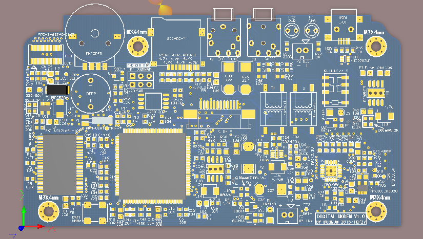

硬件部分
便于扩展其它功能,元件选型和电路设计上都留了很大的余量。
MPUSTM32F407ZGT6 1MB FLASH 192KB RAM,这货猛,带浮点运算单元FPU,性能不输DSP28335,超频后更是秒杀。
SRAM1MB10nSs速度),做双缓冲显存,保证屏幕显示流畅无卡顿闪烁跳帧。
音频ADCDAC):WM8978HIFI级别的codecod芯片了,后期准备增加个无损播放机功能。
电源管理:全是同步整流高效率的IC,电池供电,不得不考虑效率。
电池:锂聚合物电池,3Ah4.2V
字库:16Mbflash做的装了4个字号的字库,基本够用了
外部存储:TF卡,存储升级文件,配置文件什么的。以后可以装歌曲用
接口:3.5mm双声道3芯接口,插耳机听侧音或者听歌
3.5mm4芯接口,接电台的ACC
MINIUSB接口,充电,电脑USB连接(读取TF卡),将来看有没有必要扩展个USB声卡或是支持外接键盘什么的。
电阻电容电感全是进口货,增加一次成功率,免得到时出了问题不晓得是硬件设计错误还是软件设计错误。插接件都用了日本苏樱的。
键盘方面,单独用一块小单片机来弄,省得主机上逻辑啰嗦。
值得一提的是,和电台的接口方面做得比较小心,PTT用继电器隔离,音频输入输出全部用1:1的音频隔离变压器隔离,4TVS管,PCB铜箔尖端放电间隙以及一堆磁珠来最大限度地隔离高频干扰和高压浪涌。
这没啥多说的了,画好直接发厂家打样,期间等了3天,正好可以把板子的硬件驱动和基本测试程序写完。
板子到了后直接开焊,不出所料,千检查万检查,总打破不了第一次打样会有硬件bug的情况。这次也不例外,大毛病没有,就是LED本来应该上拉的我接到地了。。。还好可以跳线修正。
焊好后,超声波洗干净,直接装机上电测试。
最不放心的就是那液晶屏的排线插座
40X0.2mm的密脚,还好通电测试一切顺利

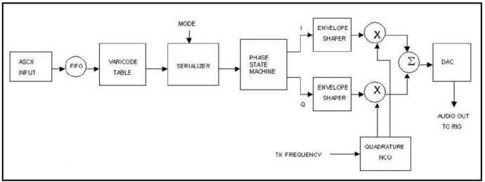

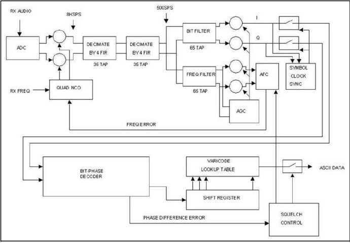

网上找了个PSK的调制解调流程
PSK调制比较简单,就是普通的正交调制而已,而解调相对比较啰嗦,难点在于变长码和同步机制,好在老外网上有很多现成的码库,移植移植也就搞定了。不过老外不知道是笔误还是什么,给的代码总有很明显的错误或者漏洞,还好不是什么难事就搞定了。反而有点难度的是小键盘部分,没想到要实现类似电脑键盘的功能还真是费了点脑筋啊,其中得到了我好基友BG8NLO的鼎力协助,才得以高速完成。

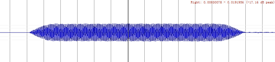

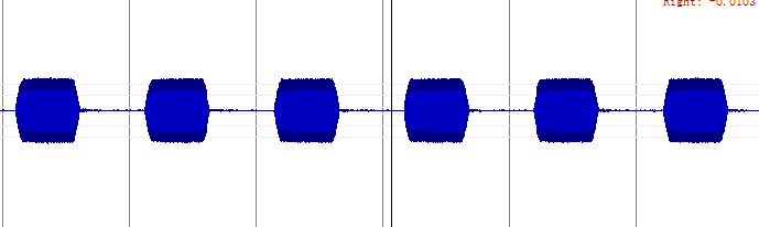

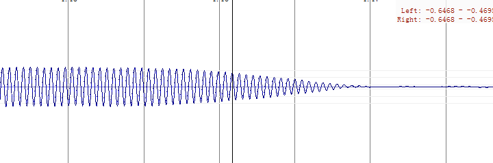

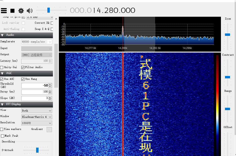

顺便对CP16的原作者提一点小建议。原作者,对16NCO出来的键控信号,为避免键控瞬变造成的谐波,采用了我记得是3阶的巴特沃夫LPF来滤除,其实完全没必要,一是滤波器计算开销大,不适合移植到微处理器中运行,二是滤波器参数选择不好的话,输出达不到预想效果。
而我目前采用的是软开关算法,用一个正弦(或余弦)曲线对键控过程进行幅度包络,那么你键控信号实际的带宽就降到了(符号率*包络频率)Hz/通道,因为是简单的二值键控,假设符号中间无间隔的话,60Hz的包络就产生60Hz的带宽,和AM调制一个道理。我上个图看得明白些。
这是发送连续的10101010。。。基带的情况
注意看边缘不是突变,而是平滑过渡的
我将一个码元放大一点来看
符号变换瞬间特写
这样,就完全避免了滤波器的使用,出来的频谱干干净净

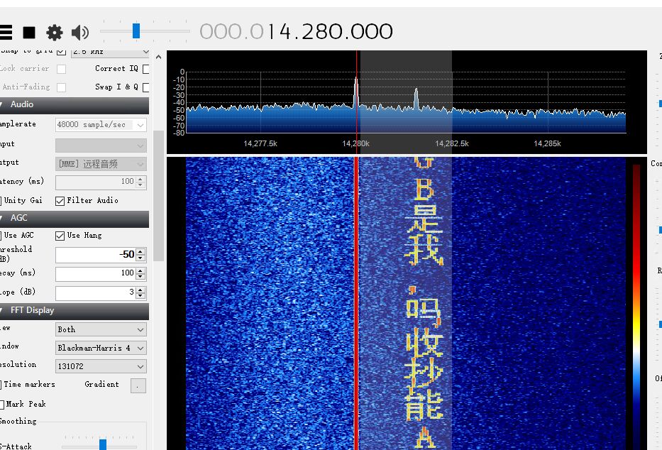

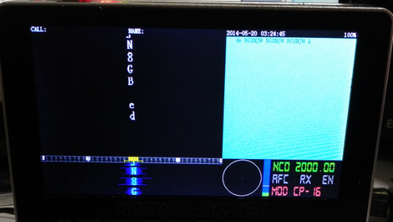

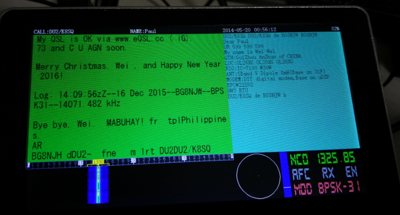

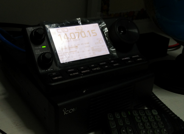

悲催的白天上班,晚上才能静下心来堆代码,效率低下。截止到2015121623时,才完成了大部分功能的整合,一激动,马上连起电台,通了几个DX台子。照了本猫的处女qso纪念一下。
这是和本地HAM同城测试的CP16单芯片调制效果
GUI界面尚需完善,发现的小bug尚需修正。
