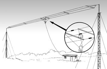

参照资料制作了2副短波三线宽带天线,天线体线径3毫米,三线宽度约70厘米左右、长度约26米。
分别采用中部馈电和端馈的形式,阻抗中馈的是450欧、端馈的是200欧。
直接将巴仑和终端电阻连接,在很宽的频段内驻波比都不大于1.5,而实际连接到天线体上面驻波值显示就一塌糊涂了。
同样材料的巴仑和终端电阻做成倒V形宽带,就没有出现这种驻波下不来的情况。
哪位在三线宽带制作方面有经验,帮忙分析一下是什么原因造成驻波值下不来。

不知楼主做的是那种三线式宽频天线?
我做的那种用的电阻是300欧的,驻波都在2以下。

加你QQ好像不是安徽的....
你的三线是宽度1.5米、长度28米那种么?
那应该是一样的,只是绝缘杆不够长,宽度做成70厘米左右。
阻抗实验过450欧和200欧,都不行。驻波比最小都有4以上。

我做的是长度30米,3线间隔0.5米,匹配电阻300欧,倒V架设

用短波电台发射会出现功率上不来,只有十多瓦,应该是高驻波保护吧。
据说把三线宽度加大到1.5米,有很大改善(在距离我比较远的地方应用,我还没去现场看)。

我开始感觉可能感应功率干扰了测试,如果上功率以后驻波仍高,就不是这个问题。
如果巴伦接负载驻波高,要考虑巴伦的形式,变压器型的可能存在这个问题。
0.7米的确太窄了,一般得有1.2-1.5米。但是,宽度并不显著影响驻波。

终端电阻和巴仑之间靠得比较近,巴仑外壳用的是塑料防水盒,这个有影响么?
