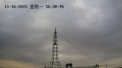

             3. 2016年10月,铝塔的风绳断了一根,想不通国旗绳怎么会断呢?上塔检查,恍然大悟,安装的时候我只有25米国旗绳,每根风绳需要7米,只够裁剪3根风绳,所以找了一根8mm的尼龙绳代替了,看似也很结实,就忘记了,接近一年的风雨洗礼,检查的时候那根尼龙绳用手一抓已经变成粉末状。由于没有多余的国旗绳,一直没有维修,铝塔在3根风绳不平衡的拉扯下,继续挺立着。

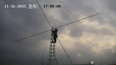

以下贴一些天线细节图片,没有分类,找到那张算哪张
1.铝塔的说明书
2.塔脚的固定
3.原定方案的风绳(后来因为组装水平过不去自己这关,所以放弃)
4.组装塔所使用的扳手 套筒 快速活动扳手(玩票满分,实际干活不好用)
5.所使用的抱箍
       个人认为很强力,维修天线的时候也可以提供方便,只需拧开一个螺栓,天线就可以向一边倾斜,在地面就可以进行振子的维护工作(蛛网的维护量确实大一些)
存在问题 因为两个环之间有轴连接,会有一些旷量,实际使用中在连接的部分缠绕一些铁丝就可以明显改善
6.发春哥修复的电工刀,割馈管很好用
7.装塔随拍(感谢摄影师兼辅助。整个工作我一个人是难以完成的)

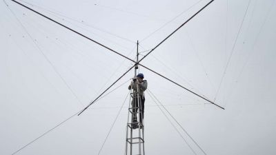

安装的时间比较琐碎,所以没有请ham来帮忙,辜负很多老哥的一片好意,甚是抱歉。
安装工作基本由两人完成。(本人安装,GF辅助)

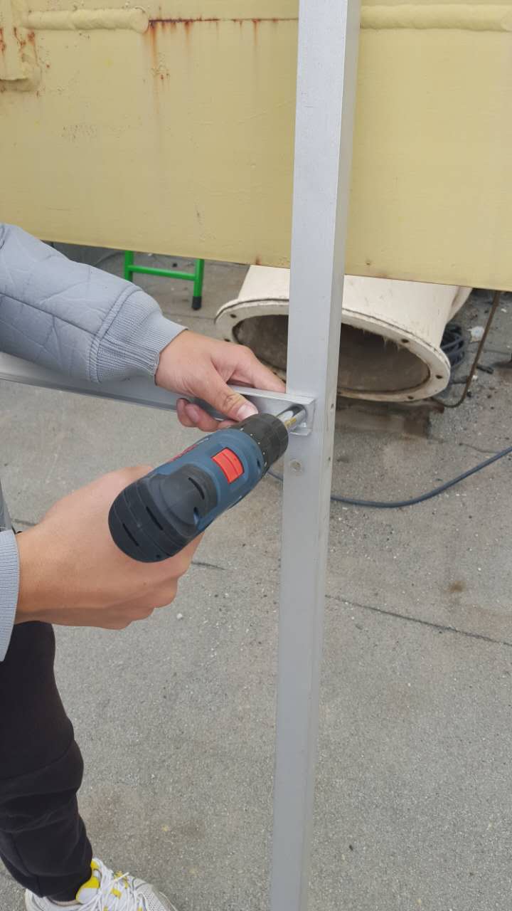

博世 1080 锂电钻 实际用来拧13mm螺母有些孱弱,需要用套筒紧固,或许冲击扳手可以胜任吧。
(CREATE CR45 与 YAESU G450 使用的是均是M8螺栓 13MM螺母,两种防锈都做得很好,但是YAESU的螺栓明显要软一些)
塔整体装好好后立起,立起后紧固螺栓
预组是重要的 可以发现很多问题
塔分为三节,可以装进家用车。
德邦运来的塔

1.铝塔接地 铝塔假设在楼顶的钢结构之上,经过观察,楼顶的钢结构与避雷带是相连的,直接与避雷引下线焊接在了一起。于是我用扁铜带将铝塔的四个脚与钢架连接在了一起。经测量 铝塔与钢架之间的电阻为0(没有更专业的电阻测量工具,采用普通万用表测试)。
2.同轴避雷器  钻石 SP3000同轴避雷器用螺栓直接固定在钢结构上,省去了接地线,查询钻石SP3000的说明书,标称的最大耐受功率为400W,升级C类操作后HF最大可用功率为1000W,为日后升级考虑,这个同轴避雷器明显不符合要求,
