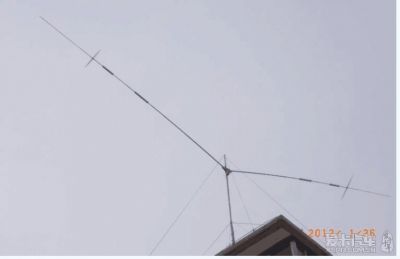

今日与四爷讨论了半天没啥结果,所以发上来请教下!
第一:此飞机翼为电容帽,作用增加天线电气长度,使天线可以工作在40米波段?
第二:因40米工作三倍频在15波段,但所需频率驻波偏高,故在天线1/4波长处加入此物,用来调整15米波段?
第三:以上两点作用均有?
天线手册中以上两点都有提及和介绍,但750正V中的此物到底起啥作用?
有请各位讨论!

是第一。试过了。

第一点。我试过取掉飞机翼,增加40米长度,能达到相同效果

拿掉它后对十五米有没有影响?这是关键

严格来说只应该对40米有影响,事实上其它波段有极其轻微的影响。

感谢回复,因为我没有调试安装过750V,只装过A4DX++,主振子和750V一样,也是没安装飞机翼时40米谐振频率很高,只有装上去后才正常,所以我才断定它为40米波段的电容帽,看来有人输了,哈哈!

40米的电容帽,
等效于天线有效直径变大
降低Q值,
谐振带宽变大

750没用过不清楚,原装进口的的730正V如果不装飞机翼,驻波难调。

用750改的GP玩过,不加飞机翼,40m谐振点会偏高到7.15MHZ附近,加上后调整地网能准确谐振在7.05

第一个陷波器是双波段的10/15,第二个是20,电容帽只对40米有影响

那个TARP起了开关作用了,后面再什么那会去影响前面的振子?这和多波段倒V振子相互影响完全是二回事
