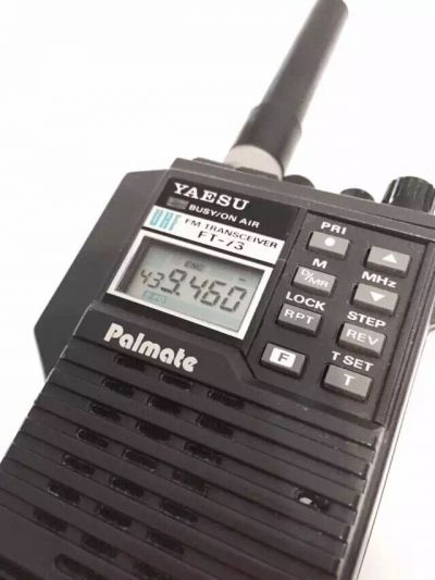

请教YAESU FT-73怎么改步进值 [复制链接]
离线调频无限
2470
只看楼主 倒序阅读 0楼 发表于: 2015-11-14
目前本机是10/20的步进,尾数为5的中继频率用不了,有哪位大师改过吗?

回 VR2KW 的帖子
VR2KW:F + STEP
 (2015-11-15 19:18)
这样只能在10与20之间切换

3139
只看该作者 9楼 发表于: 2015-11-19
回 调频无限 的帖子
调频无限:这样只能在10与20之间切换 (2015-11-18 13:41)
液晶背后有几个镀金触点,其中1.2个可以改步进,(10/20/12.5/25)具体哪一个要自己测试,反复测试小心翻断排线,反复测试小心翻断排线,反复测试小心翻断排线

离线BI1EIH
1183
只看该作者 11楼 发表于: 2016-05-13
FT-23/73 的步进分 10/20 和 12.5/25 两个版本,需要换PLL板上的晶振和电阻。
