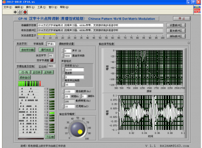

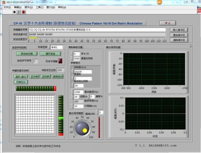

不知道大家看到《CQ现代通信》上介绍的这个CP-16数字汉字通联软件了吗?
在这里我发个CP-16软件的链接和大家分享一下:
http://pan.baidu.com/s/1pJ7P4oV?qq-pf-to=pcqq.group
有数字通联的兴趣的朋友,可以下载安装一下。大家一起玩玩这个软件!
引用一段文字:{CP16是一种新开发的无线电通信模式,是英文“ChinesePattern 16”的缩写。工作方式为采用由16×16点阵汉字信息直接对16个载频进行幅度调制(16ASK)后生成的基带信号,经由基带信号载入电台发送载有16×16点阵汉字字形信息的无线电信号;接收方将接收机收到解调后的基带信号载入电脑,经软件在显示器上的时间-频率瀑布流上依据信号有无显示出汉字字形从而达到汉字报文信息传递。
此模式是针对业余电台在突发重大灾害等紧急情形下的汉字信息传输而设计,也可用于其他业余无线电汉字报文通信,尤其是微弱信号通信。}
