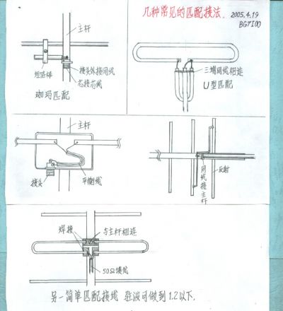

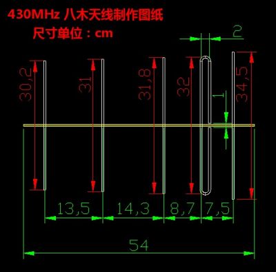

木质主梁一根1米,扁3mm铜焊条4根,1米长铜毛细管一根,馈线一根,图纸如下
现在不知道馈线应该怎么接,BG7IOO的最后一种方法没看明白
做出来的天线能用吗?只是练习动手能力

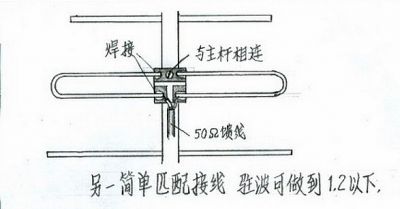

只看该作者 1楼 发表于: 2015-10-15
按照最下面的方法,直接馈电就可以,很好用的。

只看该作者 2楼 发表于: 2015-10-15
就是看不明白怎么焊

只看该作者 3楼 发表于: 2015-10-15
振子是两个端头,馈线也是两个端头,并连上就可以了。
