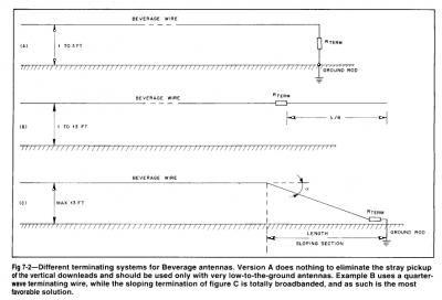

如题,beverage天线末端单根长地钉接地似乎效果不好,应该是需要做射频地,哪位友台有这方面的经验?

各种说法都有,以前一直认为BEVERAGE是公认的好,除了场地要求大以外,架设也容易,后来等自己实际用了以后,才知道不是那么好搞的,可以说我们没有稳定的成功过,好不知道为什么好,不好也不知道为什么不好。只能讲一下自己的感觉,第一需要平地,而且指向方向不要有遮挡,我们在山上使用的时候,沿山坡向下,这样天线主瓣就被山挡住了,效果差。第二,离开天线很近的地方不能有太大的噪声,近处的噪声很容易成为天线的主要噪声源,掩盖了天线的自然特性。第三,也就是这个地的问题,我现在比较倾向于要用射频地,而且两头都需要,可能10多条10几米长的地网就比直接打地线强,不过我们还没机会做完这个试验,另一个可能有用的办法就是用电线把地线回过来,其实就等同于一个巨大的FLAG天线,这样基本可以排除地的影响。第四,如果不嫌自己做移相器麻烦,hex array可能是比beverage更好的选择,希望有同好者一起做试验。

@BA5CW   第二种端接0.25λ的方式没想明白,搬板凳。电流不知咋样的

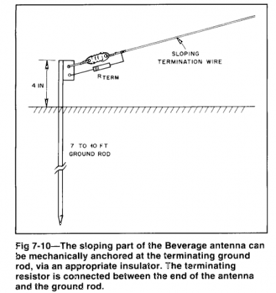

ON4UN在《Low-Band DXing》 (p. 7-11)中提到,beverage天线的接地系统需要两根接地柱,远端接地系统的射频接地电阻并不一定要非常低,此部分的接地电阻等效串联到了终端电阻上(约500Ω);他认为数英尺的接地柱就能很好地工作了。  (a few feet ? 配图中标 7~40ft也叫a few feet?
看样子终端电阻可变的设计有一定的合理性;毕竟这个接地电阻也不是恒定的,会随着环境变化而变化;实际架设的时候高度也没那么刚刚好。

先说他的基本思路
beverage是一根行波天线,只要保证天线没有返回电流就可以了,所以无论接地还是接四分之一波长线,都是保证电流单向流动的必要条件,一端开路四分之一波长线的特征就是在另一端口看起来是短路的,所以等效了一个很好的接地,图二的做法就是基于这个思想。当然要保证行波(没有驻波),终端的吸收电阻肯定不能省,而且要匹配好。
理论上这样一条行波天线肯定就能成立,并且具有明显方向性,这对接收来讲已经足够了,从接收的角度来讲,需要的是SNR,而对增益要求可以大大放宽,尤其对于低波段来讲,高增益天线在很高的本底下没有任何用处。
以前我也是基于这样的想法,认为beverage就这点东西,但实验效果来讲,总是和想象中有差距,有时候差距还很大,所以才会关注一下网上的各种说法,虽然我认为没有道理,但由于自己不成功,只能当我还没有理解透,想想初玩无线电的时候就是这样,自己不懂就听人家的。
