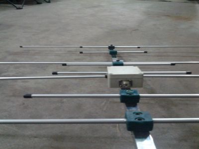

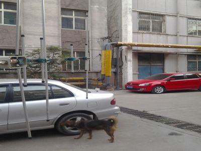

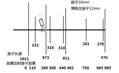

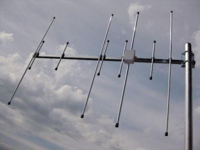

依葫芦画瓢照搬国外ham的数据
[ 此帖被BG3OGR在2015-10-12 17:56重新编辑 ]

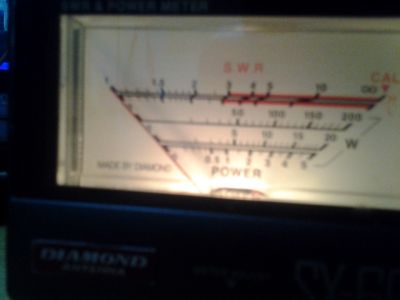

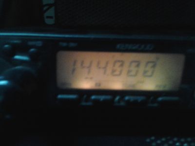

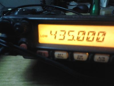

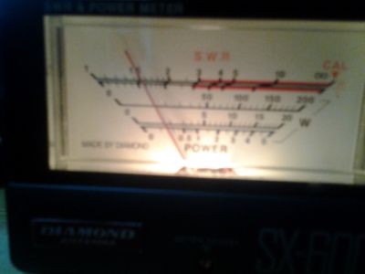

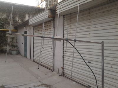

设计中心频点在144和437,结果在144兆驻波1.0几,U段在435是1.5,这是用5瓦测试的,10瓦测试在435兆驻波立马1.8

V段还行,U段只能说能用,烧不了电台

请高人指导指导,U段下面该怎么调整!

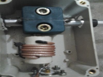

楼主你是不是加了个特氟龙线绕的巴伦,最好别加,这种-1.5特氟龙线衰减比同样粗细聚乙烯同轴电缆还要大。
关于驻波问题,建议你把巴伦去掉后再测试调整。

加巴伦干啥?

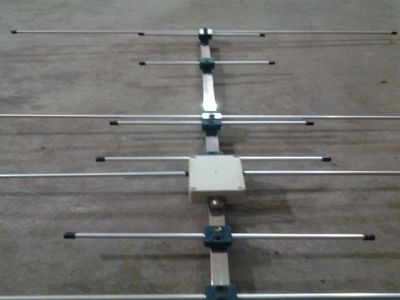

这个八木看到过,引向器第一第二间隔太大,可不可以加多一根?!

U段是感应振子,这样的结果出来,实际上可以放以软件里细算一下数据,后面的事都变的非常简单了

巴伦应该要吧,都有的。

UV段一般都采用“U”型匹配器,插入损耗非常小。
