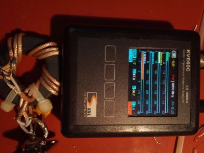

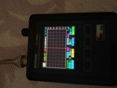

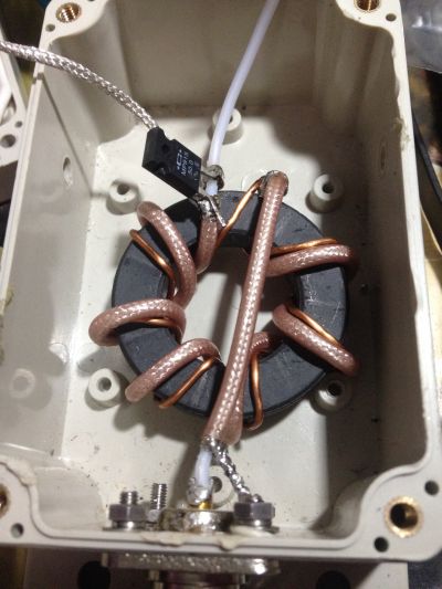

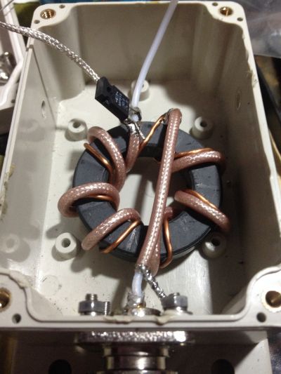

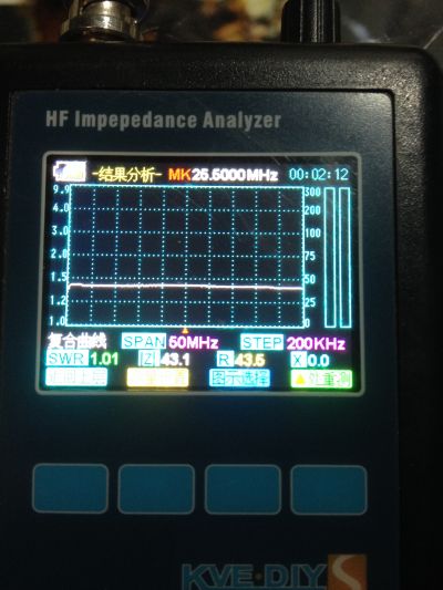

这几天在测试巴仑,第一种是豪哥那里学来的,1:2
这是单频点巴仑。所以带宽并不重要,用途非常重要

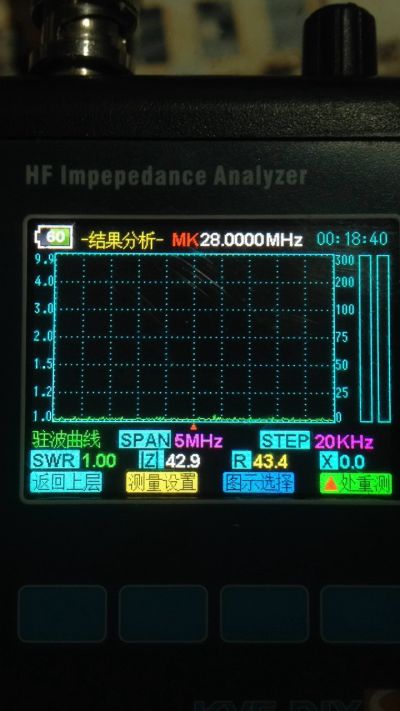

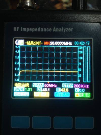

只看该作者 1楼 发表于: 2015-09-20

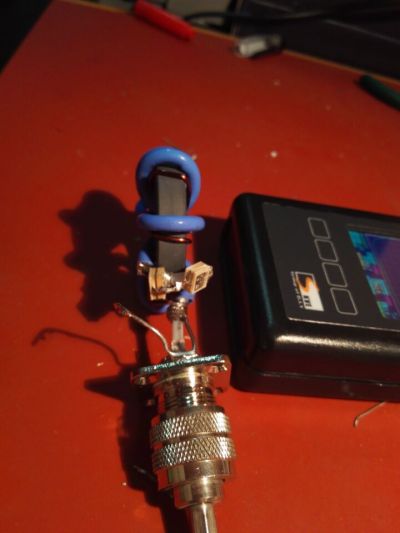

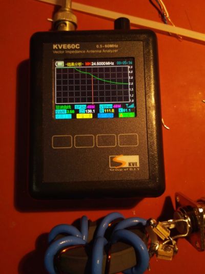

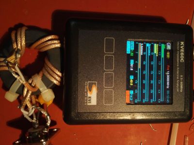

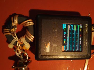

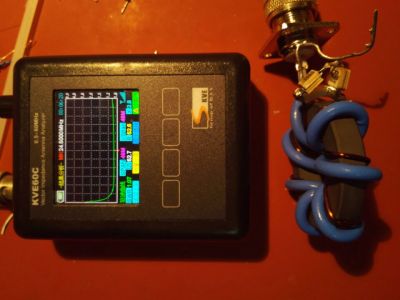

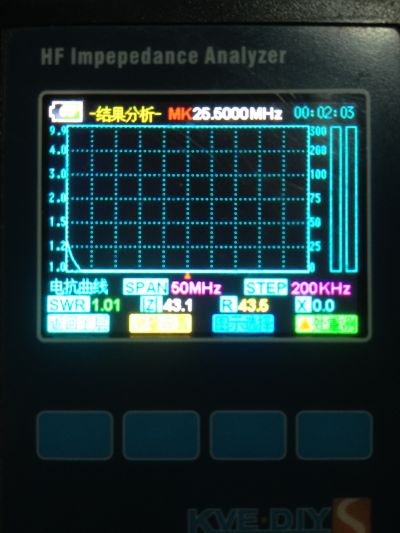

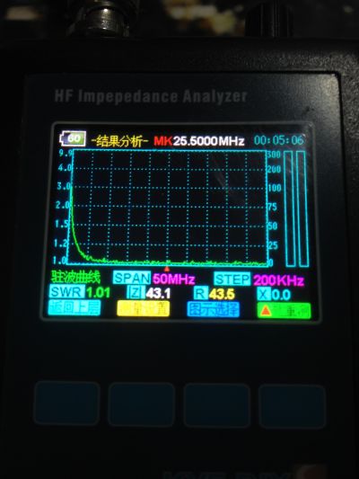

第二种是传统的1:1巴仑,这次重点做了一个强制平衡的测试,以前我发布过功率测试,对一个已经大批量大功率使用的巴仑来讲,反复去测功率是无意义的。
数据还相当的不理解,测是测完了,但是不是达到三线巴仑的实效搞不明白。
下面三图是强制不平衡的据

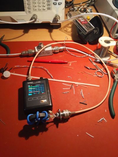

只看该作者 2楼 发表于: 2015-09-20

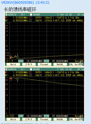

这二个图是强制平衡接法,方法就是二个25欧的电阻中间接M座地

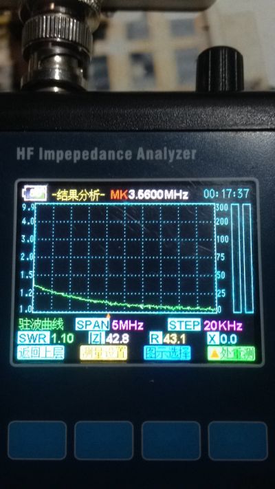

只看该作者 3楼 发表于: 2015-09-20

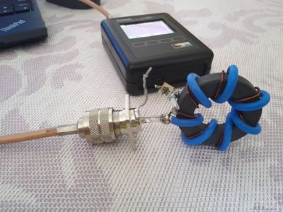

最后是单50欧的测试, 也就是平常的方式,天线端接50欧电阻

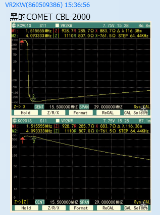

QQ群里收到一砖,测试结果发上来,天线端什么都不接,全开路

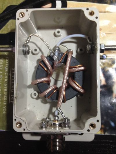

只看该作者 9楼 发表于: 2015-09-20
二线巴仑和三线巴仑应当是有大区别的,测试共模的方法上,我是这么理解的,但三线如何测的方法还是搞不明白
下午一大佬被钓鱼出来,上了一套测试数据

离线BG5EHX
4680

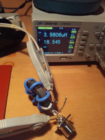

只看该作者 10楼 发表于: 2015-09-20
三线分离,单测电感量

前几天被7KW在另一个巴仑的贴子里发的话吓着了,所以费了几天的时间测我自已的巴仑,前后三百多只巴仑出去了,要是有问题就丑大了。还好QQ群里数据发给几位朋友,前后资料他们帮我找找齐,大神那里正好看到又请教了一上,一切安好。
二位大佬着实是吓着我了,因为我用这个方法测下来,电压巴仑的电阻在非常低的地方,平衡不是问题,也就是25欧并联负载抽头测。但是但是电抗全都在4-12MHz的地方才会大于500欧.
这几天厚着脸皮磨BG8AQA的时间,还拉上了VR2KW一起做垫被,二人帮我找了不少的资料,多数英文的我也看不明白,但发现一点,几呼都是在测电流型的巴仑,测电压巴仑的共模抑制方法没找到,这太不科学了!!

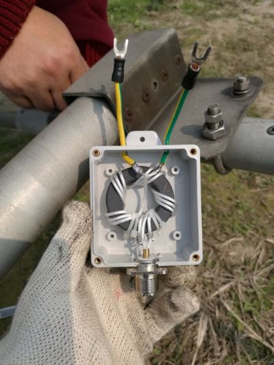

总结一下,总结一下,电流二线巴仑和电压三线巴仑我和理解是这样的
先说二线,这里的关键不是驻波,就如同7KW说的,太少最多是个馈线。没区别。所以这里看的带宽应当是电抗带宽,就也是4CB讲过的电抗大于500欧,最好高过1000欧的那个电抗带宽,同样的NXO100的磁环,可能用在六米波段上是X圈,用到80米波段上就要绕X+N圈,多少圈完全是要看电抗超过500欧后所能在的频率带宽部份。所以,电流式巴仑不能用测驻波来证明其好坏,测功率也一样,馈线本身能吃非常大的功率。
还有一个,电流式巴仑只能用在1:1的巴仑上
电压式巴仑有意思了,可以1:N的巴仑,共模抑制因为过不了磁电转换,也就是在线圈里就消掉了,所以共模抑制不是问题,但是,差损,还有一个就是驻波问题多多,一个是大功率下会不会发热,按BG8AQA的讲法,磁电转换通过磁环介质的损耗,一定不可能像电流巴仑那样高效,多少都会有差损,而且可测,并不会太小,还有一个就是驻波带宽,所在磁环三线巴仑最大的问题就是功率,我以前在做三线漆包线巴仑时,500W的功率下磁环一会就会发热。同时漆包线三线电压式巴仑测下来1.2的驻波带宽只有25MHz左右。这样看起来好像是只有二线电流巴仑可以用。
   但是但是,http://www.hellocq.net/forum/read.php?tid=173722
在我最没办法的时间,BG5HQD给了我一个方法,从此什么都改变了,我的应用非常简单,DP天线,所有我做的八木都是平衡的天线,而且带宽要从50MHz到3.5MHz。并且功率能在3KW以上,套用广告语,自从用了那个,什么问题都没有了。
现在这个巴仑最高驻波带宽是220MHz.磁环是NOX50,最低频率是1MHz磁环是NXO800。用NXO-100的磁环时,驻波带宽是2-150MHz时都不高于1.1。而且在出去的产品已经有大佬超大功率使用过。这样的巴仑给天线配套也就没什么问题了。
  不过,我现在的认为是现在做的这种巴仑只能用在平衡式天线上,如DP。八木,如果是GP那样的天线,好像还是用二线巴仑会更好,基地八十米波段的GP用的就是一个特制的二线巴仑
