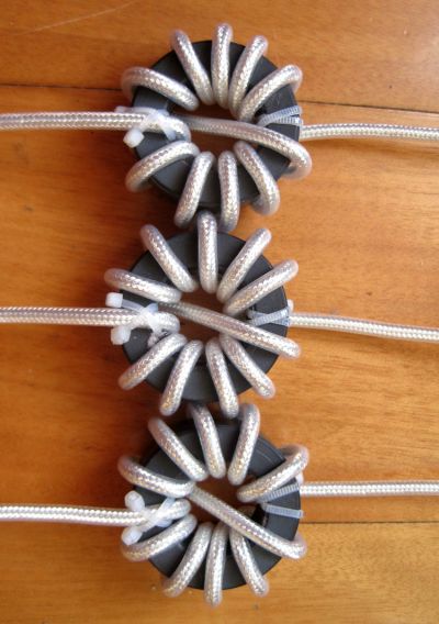

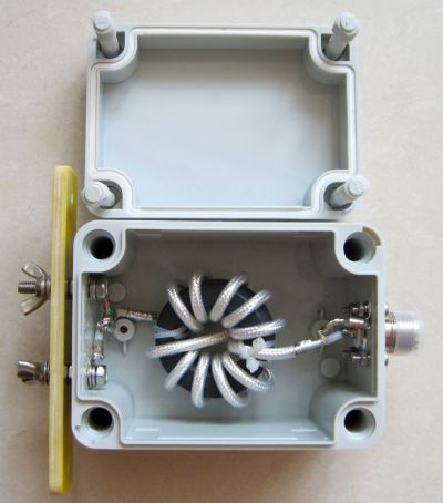

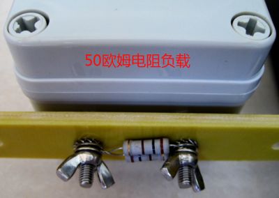

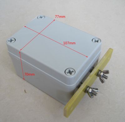

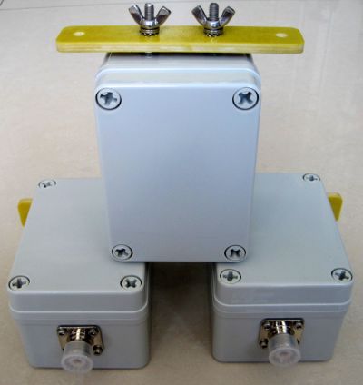

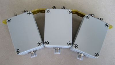

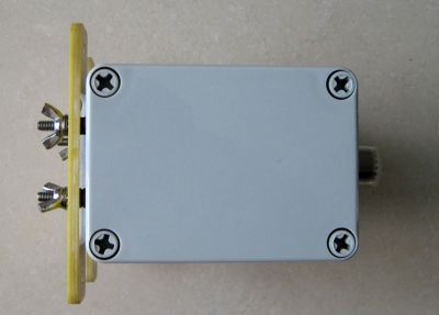

电流型大功率巴伦3kw制作 [复制链接]
离线bh2rcg
79
只看楼主 倒序阅读 0楼 发表于: 2015-08-23
[attachm
en
[attachment=680471]
[attachment=680474]
[attachment=680477]
[attachment=680478]
[attachment=680479]
[attachment=680475]
使用进口耐高温特氟龙镀银馈线:
[attachment=680480]
[attachment=680481]

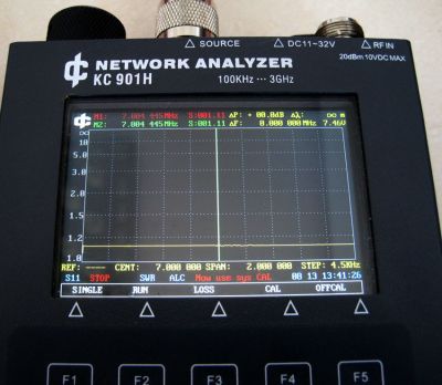

7M  驻波测试:
14M    驻波测试:
[attachment=680484]

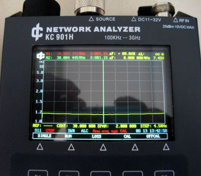

30M  驻波测试:
[attachment=680483]
50M  驻波测试:
[attachment=680482]

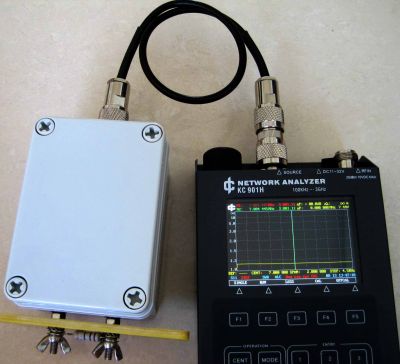

达到预期效果。

电流型1:1 大功率巴伦3KW
[ 此帖被bh2rcg在2015-08-23 11:40重新编辑 ]

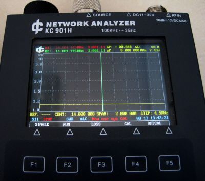

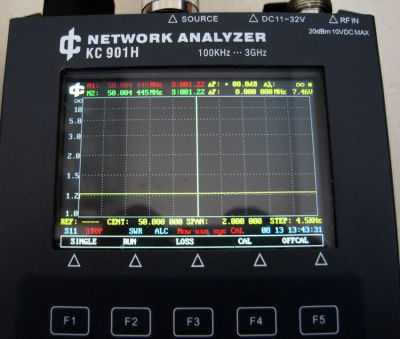

继续上图
频率50MHz驻波测试:1.2
频率30MHz测试驻波:1.18
频率14MHz测试驻波:1.16
[ 此帖被bh2rcg在2015-08-24 09:48重新编辑 ]

只看该作者 4楼 发表于: 2015-08-23
频率7MHz测试驻波:1.15
[ 此帖被bh2rcg在2015-08-24 09:49重新编辑 ]

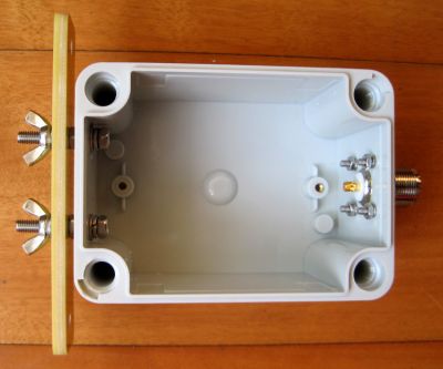

只看该作者 5楼 发表于: 2015-08-23

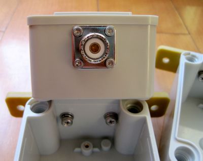

还得用树脂填充防水
离线bg4wen
1433
只看该作者 6楼 发表于: 2015-08-23
里面就这样?不做防水?准备出吗?何价?

只看该作者 7楼 发表于: 2015-08-23
室内工作的话,就不考虑防水了
离线BG5EHX
4680
只看该作者 8楼 发表于: 2015-08-24
下孔,有水自流,加胶无意思
呼号:BG5EHX

我用T300-2做的

只看该作者 11楼 发表于: 2015-08-24
大功率还是磁棒可靠
12195
只看该作者 12楼 发表于: 2015-08-24
楼主,线圈这样正反相抵消的饶法,目的是什么?

离线BG5EHX
4680
只看该作者 14楼 发表于: 2015-08-25
你接假负载的引线太长了
呼号:BG5EHX

离线bg1tcs
577
只看该作者 15楼 发表于: 2015-08-25
测试功率应该小于10W,如果用100W测试,这个指标会怎么样?
