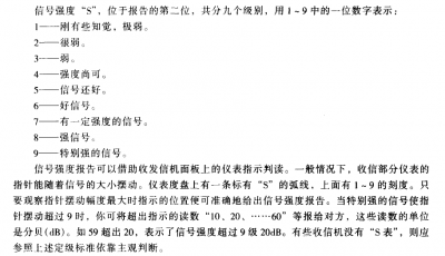

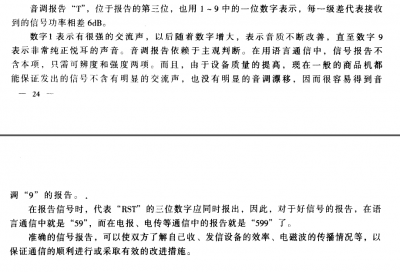

          今天偶尔看见这个帖子,我也忍不住想谈谈我对RST信号报告的肤浅认识。
       我的理解是:RST三个字母组合中,R :的判读主要是自己的经验,从电台上的指示表上是得不到机械答案的;S:是可以从表头上得到机械答案的;T:也是从表上得不到机械答案的。
       另外,在不同的HF频段上,从听力上来讲,由于周围电磁环境的差异,可能在160米或者80米、40米波段上机械的从表头上看S强度会超高,譬如:9+20db。但是,在耳朵听觉上的QSO信号分辨上来讲,虽然S表是9+20dB的QSO信号,也许是个隐隐约约的信号。反之,在20米、10米段S表几乎不动,而对方过来的信号确非常清晰可辨,你再机械教条的按照S表给对方信号报告,那可能是差别很大的。
        综上所述,个人认为,给对方的信号报告是可以机动灵活的给报告的,特别是在通联DX电台时,由于语音的障碍,您给对方59+20db信号的情况下,对方很自然的会觉得他的信号到你耳朵里是非常清晰洪亮的,可是实际情况呢,你自己的电台接收时的本底噪音就在9+20dB上,实际上对方的有用信号只是隐约的传到你耳朵里,您反复的询问对方,“再说一遍您的呼号或者姓名”!您说:对方会怎样想像您的电台操作水平和技术。所以,还不如机动灵活的给他43的信号报告来的简洁明快一点;对方一收听到对方给的43的RST报告,对方就会立马明白,他的信号到达对方不是很好,也就很快和你结束QSO了,大家都不误会,这样的信号报告也算是善意的欺骗吧!
       另外,《业余无线电通信(修订本)》,书上讲的很明白:信号强度报告可以借助收发信机面板的仪表指示判读,,而不是说:一定要准确的按照电台上的S表的指示大小去给对方信号报告有些收发信机没有“S”表,则应参照上述定级标准依靠主观判断。
        有鉴于此,所以,我的经验是,我的耳朵外加收发信机的S表,就是我机动灵活性的RST报告。
  常言说:“尽信书不如无书”,延伸理解就是“尽信S表,不如无表的军机”!哈哈哈哈。

给出准确RST报告本是HAM通联时要掌握的最基本技能,但在本人今年下半年开始接触短波通联后,却是大跌眼镜,给出诸如“收您59+我底噪太高听不清” 、“收你信号59+20,话音清晰度只有57,响亮度又如何如何” 等等莫名其妙的信号报告者不乏其人,常常听的是一头雾水。
我以为,就严格按照RST的定义,听声音给R,看场强表给S,互相给出信号报告,是最恰当的。
比如我底噪很高S9+20,收对方信号场强也大致如此,话音抄收困难,大可直接给出49+20甚至39+20、29+20的信号报告,对方听到我给R=4(甚至3、2),自然明白我抄收困难,听到给的S9+20的场强信号报告,也就知道我抄收不清的原因应该不在于传播或他的功率等问题,而是我方受干扰等原因导致的。其他如设备故障、口音、突发QRM等不常见情况不在此列可另做说明。
反之我也可给出如53/54等报告,对方可明白他过来的信号并不强,传播可能并不好,但我方无干扰,所以抄收毫无问题。
如此对传播情况、双方的电磁环境都能有较准确了解。不得不叹服RST报告方法的定义还是很科学的。
