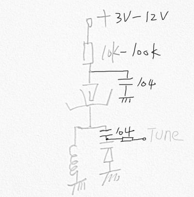

此电路是一负阻抗振荡器, 3M到40M输出很平坦, 一个9018, 一个8550.  输出功率10mW, 很强大.
L: T50-6, 7T, 输出 2T, 频率计输出: 一个线穿过磁环即可.
电容: 360pf 双联, 随时并联另一半,  超低L/C 比例, 超低阻抗, 电流大那么一点就能轻易起振.  PNP没合适高频管子, 有的话到VHF不成问题.
电路我感觉未见到类似电路, 暂定为原创.
[ 此帖被hylpro在2015-08-14 14:03重新编辑 ]

用的是这个接法.

输出用47r电阻串300r电阻接地  天线接入两电阻中点 监测此点电压幅度 我用的示波器  即可找到谐振点
串联谐振可并联到300r电阻
并联谐振接到两电阻中间

脑袋反应迟钝,没有看出楼主三部分电路之间的关系。
最好来个完整的电原理图。

这个是哪个lamda 二极管所代表的电路
这个是用上边的电路做的振荡器:

楼主的手绘原创图,让我看起来实在费力。。。

会用eagle, 感觉简单的还是手绘方便啊

“输出很平坦”——具体多平坦,求详述。
