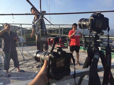

本次比赛决定参加的组别是远征高功率组,所以定向天线和功放就成了必备工具。考虑到上岛架设天线的时间紧任务重,本次岛上的天线还是以远征常见的蛛网天线+GP来完成,这也是一般小型远征最好的搭配。经过事先的探路,决定天线还是架设在BG5FYN的小宾馆:渔乐堂的楼顶,和去年BG2CTX/BG5ENH他们的远征在同一个地点。2楼楼顶上是一个方形的平顶,架设天线非常合适当然如果那个充当晾衣架的一大片铁架子没有就更合适了,这些铁架子就人为的把楼顶又抬高了2米左右。看这个宾馆的名字就应该猜到主题是什么了。没错,BG5FYN还是一名资深的海钓活动组织者。

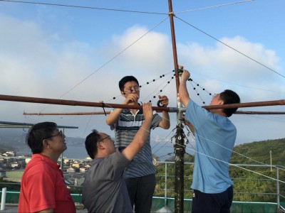

蛛网天线是第一代的BD4CB版,当年处女作便在宁夏银川,后来也一直没有回过我的身边,在2012年的西藏远征、2013年的山西WAPC等都发挥了主力天线的作用,这次终于回到了我的身边。天线虽然是第一代的版本,其实有很多考虑不周的地方,但还是历经各位HAM的使用和改进,将各固定位都有了标记或者金属挂钩,使得天线的架设相对容易了不少,至少很多时候看着印记就能装上去。架完天线用天分看了下,驻波不是很好,不过考虑到携带的设备具有天调,所以也就不再做过多的调整,军用撑杆上去了事。GP架设的更加快,BG5EHX的自身产品+我的CG3000,妥妥的野营拉练必备产品。遗憾的是由于枸杞岛已经是个人口密集,游客蜂拥的小岛,而且宾馆楼顶除了店家自己安装的监控群以外,居然还有一个公安安装的监控,导致了本地干扰完全不像是在海岛,整个比赛都是在噪音中度过,我曾苦笑着评价这噪音指标还不如在海盐的基地,可想而知多么可怕。本次比赛主力设备为BG5EFD从海盐带来的IC-756PRO3IC-706,功放使用的是BG5EHX修好的意大利出品:1KFA1KFA的重量轻、功率输出稳定(虽然叫1KFA,但是在15米的主波段,我们有很长一段时间保持了1.2KW的输出),最重要的是具有一定的天调功能,这个非常有效的解决了蛛网天线本次不是很好的驻波比。
由于有资深天线专家BG5EHX在场(虽然由于蛛网天线线索会对其皮肤造成过敏使得他一直表示极端痛苦),架设天线的速度还是得到了确保,躲过最热的时间后,从下午3点左右开始架设天线,在7点架设和调整完成,还能赶上晚饭。BG5EHX在设备保障上功不可没。

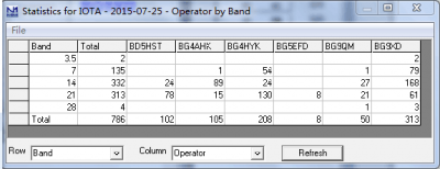

多人远征海岛,由于限制了比赛组别必须是24小时混合模式,所以CWQSO数量就成了决胜的关键,加上本次比赛一直是在和噪音斗争中度过,所以音声单调,穿透力强的CW,就成了保证QSO数量的关键。低波段一如既往的无法有良好表现,使用CG3000GP天线,在强大的噪音面前毫无能力,也让我无比怀念泗礁岛上的停车场,至少那里的底噪很小,虽然通联的信号都不强,但在轻轻的沙沙声背景下是那么的清晰,而在枸杞岛,包括40米的信号都被淹没在一阵阵的干扰噪音里,怎么能不让人叹息。所以本次80米只有2QSO40米也只有135QSO,只有1个是SSB,其他全部是用CW完成的。
这几年来,在MS组别(IOTA没有MS以外组别)中,20米都是个鸡肋波段:白天高波段10米和15米是主角,晚上40米和80米捞分容易,所以20米一般都没做主波段的机会。不过本次20米的传播却是非常不错,加上我们低波段天线和底噪的缺陷,使得20米成为了我们晚上的主要波段,在大半个晚上的时间里完成了332QSO,尤其要指出的是有132SSBQSO是在半夜完成的,感谢BG4AHK坚持在20米的主叫!相对20米的雄起,10米只能用无语来表示,我们本次一共才做了4QSO,虽然和时间分配上有些关系(白天15米能维持主叫,所以没有给10米什么机会),但是寂静的10米也实在是让人无可奈何。我在周日白天花了半个小时听10米的日本台主叫,结果在33分钟时间里这个日本台一共也就做了4个电台,所以我感觉不只是我们感觉10米是死亡了。不知道参加了本次比赛的其他友台对10米是如何感受?
由于10米的寂静,所以周日白天我们基本上都是在15米上艰难的维持主叫和扫地的轮换。依靠一定的功率,我们还是能在噪音中维持住必要的主叫,不过从统计数据来看,基本没有超过1分钟1QSO的时候,有很多时候甚至可能2-3分钟才1QSO
本次最后有效QSO786个,这个成绩只能说是差强人意,OP们在噪音干扰和设备尚有不熟悉的情况下,也显得有些力不从心和积极性不高——这里要不点名批评上岛没有做OP的某某某,但是从每个人的QSO数量上来看,大家都在自己的时间段基本完成了自己的任务。尤其是依靠CW的数量,至少大家在有一台功放的情况下不至于太丢脸。
