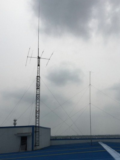

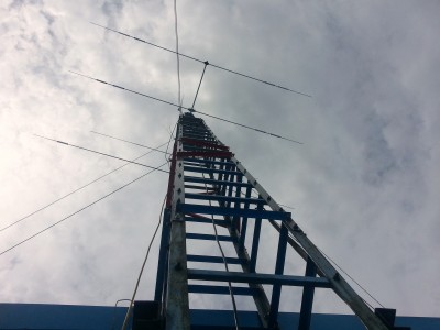

因得一佳地,遂起置天线念想。经多年努力,在wpx cw 前夕仓促达到比赛之低限。
离线ba4dl
1383
只看该作者 1楼 发表于: 2015-06-05
因所在地风较大。持宁要高的小天线,不用矮的大天线原则。选择风阻较小318jr。。原打算架设1个波长的高度。最终达到20米波的3/4波长。铁塔靠着电梯房边。通过加装固定在房屋钢立柱的横钢梁固定铁塔。像图这个样子。
里面3号角铁焊接,外面5号角铁螺栓拼接。
从上面往下看。铁塔刚刚露出电梯房顶。

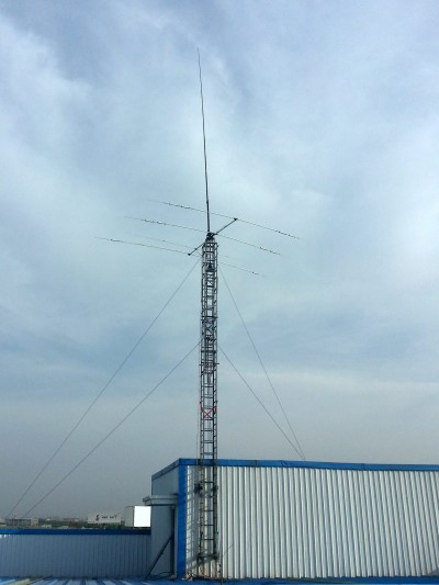

用手拉葫芦将里面的细塔上升,露出外面的塔一定高度。再拼接一层外面的塔。照片中已经装了3节3米的塔了。

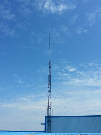

4节3米塔已经安装完毕。此塔固定相当牢固。但为防止台风季节万无一失,还是拉了两道风绳。里边的细塔将进一步升高3米。
中间的细塔也以上升到位,并且与外面的粗塔用螺栓固定。塔高大约15米。如果向下接长中间的细塔,装上升降动力装置。就可成为升降塔,大约还可升高6-8米。也可方便地将粗塔继续加高。细塔也随之升高。整个铁塔一个人即可完成安装。

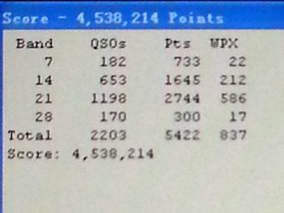

天线的指向性非常明显,是我在上海集体台的天线中没有遇到过的。而且天线不用任何调试,当露出电梯房两米时一直到升到最高驻波比几乎没有大的变化。美中不足的是318jr能够承受的功率较小。而且本地噪音非常令人满意。在打开一级高放cw模式500hz带宽的情况下,能有小于3个S的表现。

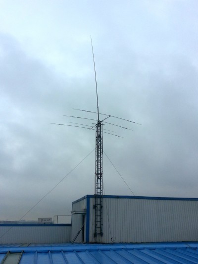

从地下向上看。
边上是1972。没有拉地网接地直接与钢结构房屋的房梁连接。八木天线顶上安装一11米鱼竿是为160米准备的,还未完成。

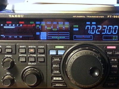

意外的是此地40米噪声非常理想。
结果验证了天线的效果。

非常欣慰的是,BY5CD听到我的幸好相当响亮。大佬对此小天线能够有如此的表现给予了充分的肯定。

318JR承受功率除了20米是1.2KW外15米和10米都是2KW,足够用了,此天线小巧,基本免维护,性能表现不错,一直在用中,另一付做户外天线了

羡慕中……天线升、降一个人操作可以了吗?

中途还要调整手动葫芦的位置吗?

安装的时候用手拉葫芦不能长时间受力。同时热晒雨淋手拉葫芦很容易损坏。
