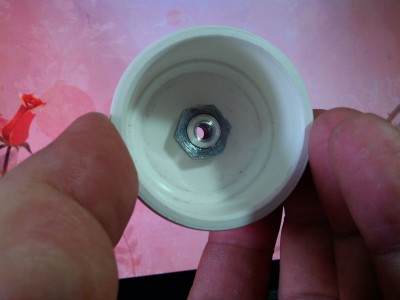

这是我实验的620,没有进过精心打磨, 目前有点噪。
在此基础上不妨换个思路,实验一下r6k
[ 此帖被BG5FCH在2015-06-05 23:14重新编辑 ]

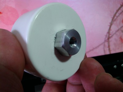

只看该作者 10楼 发表于: 2015-06-06
先做电容,片距2.5mm ,容值42p最大 。 耐压应当有个5kv左右 。
这个长度17cm 做太长了
[ 此帖被BG5FCH在2015-06-06 16:34重新编辑 ]

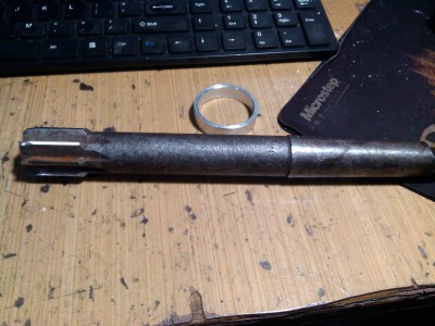

只看该作者 19楼 发表于: 2015-06-10
每天来一点
40米陷波器实验  -41db
[ 此帖被BG5FCH在2015-06-10 23:11重新编辑 ]
