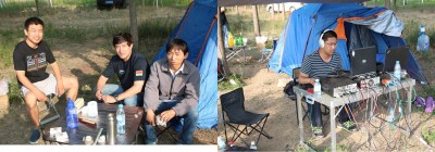

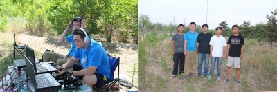

    OP:BD1LT,BH1BOQ,BH1SCW,BH1EBF,BH1CXR,BH1HUK,BD1IIJ
    大家可能平时很少坐台CQ,所以都不肯主动摆摊,BH1EBF在被强烈要求下才主叫的,我觉得MR120-130完全可以摆摊了,并感受更多的比赛乐趣,哈!BH1SCW是我关注的新的狂热竞赛爱好者和二区的“五亿”有一拼,所以从五月初就打算让他入伙,我们在55节也有幸同时参加FCC考试,他的CW掌握程度可能还不能胜任主叫,所以主要是扫地为主,在别人通联的时候也会在旁边收听,并用笔纸记录通联呼号和信号报告,值得称赞!BD1LT是北京著名的志愿者,每次协会组织报名验机考试都要去帮忙,这次也不例外30号白天一直在验机现场帮忙,临近傍晚赶到比赛地点,并且加了个小夜班儿,他的MR能达到130左右,但是平时很少实际通联,所以这次也是扫地为主,这次使用他的呼号参加比赛也是有纪念意义的,嘿嘿。BH1BOQCW界的高手,抄报厉害手键更厉害,当然MR更小菜了,他平时在B1Z,B1C,BY1CQ流窜,现在已经是BY1CQ主力OP了,从3月底WPX比赛结束,我有个想法就是参加五月底的WPX CW MS L组别比赛,所以也就盯上了BH1BOQ,让人意外的是这次他能来寒舍,哈哈,但是只能周六白天,周日还要去1CQBH1HUK这次没有操作有些可惜,BH1CXR是不会CW所以也没啥,他们俩为后勤保障和天线的架设付出的很多,非常感谢。
    我们的天线和电台是大家拼凑起来的,这里感谢BH1SCW为此次比赛提供的未开封的五百制作的154单元八木+12手摇支撑杆+4波段倒V天线+BOSE QC25耳机(很牛13),感谢BD1LTBH1CXR提供的馈线,感谢BH1EBF提供的馈线+天线切换开关+HEIL耳机。
    天线我们主要使用的是12米摇杆+三波段SB天线;154ELE YAGI+12米摇杆;40GP80-160米波段放弃,4波段倒V天线主要用于SDR+SKIMMER解码辅助,TS-590S辅助主叫和扫系数,IC-725+SDR负责解码发SPOT到运行台的BAND MAP,电源部分为1000瓦发电机。本打算和5CW+5EEFSPOT和并输出到RUN台的,但是比赛头天晚上过于仓促没能实现,所以只能用自己的SDR+K1TTT组合,发现K1TTT可能服务器压力比较大经常没有SPOT,日本的SPOT服务器也经常有问题,造成经常只有本地SDR的数据。BH1BOQ这次认为SDR+SKIMMER不错,“找系数扫地简直绝了,点过去一般一次通联成功”。
       10一直关注SDR但是传播一直很差,零星那几个信号,所以放弃了,三个上午的15效率都很低,中午开始15效率还可以,20我们这次主要也是天黑后开始操作并且传播非常好,信号都很响亮并且一叫就通,40主要是扫扫系数和很少的摆摊时间。
    这次比赛下来大家共同认为BOSE QC25耳机太棒了,并且打算团购一批!比赛地点是六环高速旁边20米左右的样子,上面飞驰的汽车带来的噪声非常大,用我的两个普通电脑耳机完全没法隔离那么大的噪声,用BH1EBFHIEL的耳机隔离那么大的噪声也是比较困难也很吵。开始BH1SCW让我带他的耳机试试,我还不屑一顾,嘿嘿!没想到带上后判若两个世界!BOSE QC25耳机上面有个开关,在没有打开的时候也很吵杂,但是有一定的物理降噪,因为他是全封闭的吗!但是打开开关后,一下世界就安静了,旁边的车轮胎噪发动机的嗡鸣声全部不见了,只能清澈的听到电台内的滴答的声音!!!大家试戴后都很惊讶。这里两个八木天线SB15米波段和BH1SCW4单元15米波段有重叠,所以用到了天线切换开关,4单元主叫EU方向时,SB指向东南兼顾JA-OC-AS,感觉这个以后应该多多使用,哪怕SB和倒V或者GP切换呢,也能避免前后比造成后方信号抄收困难。
    这次玩的很嗨,并且吃喝也很不错,电磁环境很好,590S开前方101520米不起表,但是20米会受到汽车发电机的影响带来间断火花干扰,但是开NB可以抵消,40米波段辅助接收倒V白天不开前方1-2SGP晚上7S。缺点高速旁比较吵,野地里蚊虫多。
