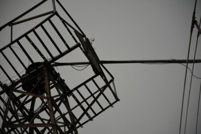

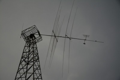

下午的大风把天线毁了 [复制链接]

怕怕,为何不将桅杆再往塔下放多3米呢?
呼号:  BD7LMD
电话:13922019996
76426
只看该作者 2楼 发表于: 2015-06-01
跟风关系不大,错误的安装。
离线BA5DX
3806
只看该作者 3楼 发表于: 2015-06-01
杆伸出部分太长了 虽然高了,危险系数也大了
离线bg4xta
401
只看该作者 4楼 发表于: 2015-06-01
还好。估计整整就行

只看该作者 8楼 发表于: 2015-06-02
回 BA7CK 的帖子
BA7CK:跟风关系不大,错误的安装。 (2015-06-01 20:27)
老大我的天线是不是不应该把UV装在上面
姓名:王勇华
呼号:BH3RBE(C类)
邮箱:huazaionline@163.COM
通联天下
离线BH3RBE
146
只看该作者 9楼 发表于: 2015-06-02
回 BA5DX 的帖子
BA5DX:杆伸出部分太长了 虽然高了,危险系数也大了 (2015-06-01 20:45)
当时就考虑到C19怕离平台太近有影响
姓名:王勇华
呼号:BH3RBE(C类)
通联天下
离线BA7KW
16344
只看该作者 10楼 发表于: 2015-06-02
主干是普通镀锌管吗?如果是就用错了,用厚壁无缝钢管才行。或者要套多一根镀锌在里面。

58mm外径,厚度3.5mm,国标热镀锌水管就没问题了。当时叫你天线立高点没想会出这问题

对了,你这二付天线重量我记得是四十四公斤,只比我的版本重了8公斤,所以立杆用58mm的二寸国标水管是不会有问题的,

只看该作者 16楼 发表于: 2015-06-03
回 BG5EHX 的帖子
BG5EHX:58mm外径,厚度3.5mm,国标热镀锌水管就没问题了。当时叫你天线立高点没想会出这问题[表情]  (2015-06-03 09:36)
给我出出主义怎么修复吧,吊车是进不来了

只看该作者 18楼 发表于: 2015-06-04
回 BH3RBE 的帖子
BH3RBE:给我出出主义怎么修复吧,吊车是进不来了
 (2015-06-03 20:15)
我记得群里有人讲过,先倒下的立杆水平固定一下,再想法子抽回来,而后天线拆了更换到新立杆上,我的想法是你先不要抽回来,先新立杆装到位,而后再抽立杆,天线就可以马上装新立杆上去了
