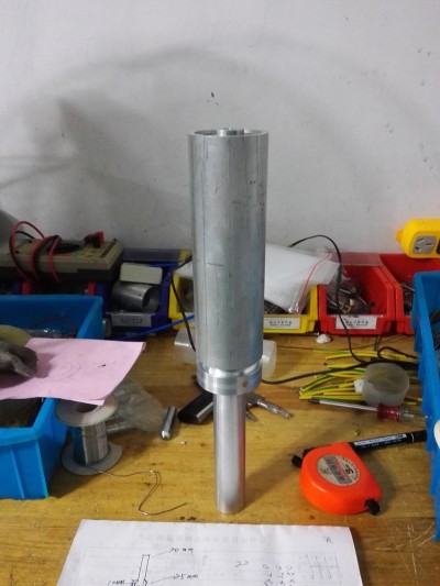

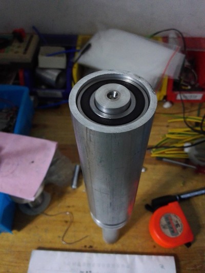

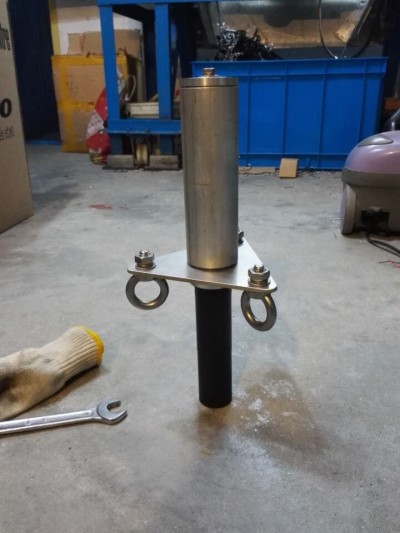

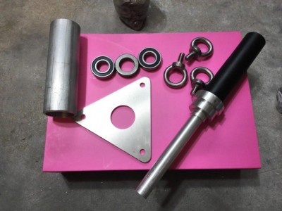

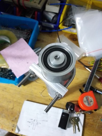

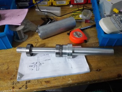

天线升降杆用杆头套件,可以方便杆头拉纤,并可以安装重型八木后轻松转动,上端套管直径50mm,内安装轴承,防水设计。下端套棒直径25.5mm,可套进12米军杆的顶部。也可以加装ABS套管,转接15米重杆和15米轻杆,口径分别是37.5mm和33.5mm。基本版套12米军杆价格300元,如转换成别的口径加收20元的ABS套管费用。邮费按实收,
本批做七套,七月底左右交货。下一批什么时候做不知,但价格一定是350元。如果有人要仿制,或做产品,可以来电话,我提供全套资料,实在是太费时间和精力了。
计划做一批杆头转向立杆,结构如图,因为太应最近抗日神剧的景了,所以叫它自慰器吧,图上这只是简做的东西,打算正式产品是安装二个轴承,承重可以做到40公斤的水平,全铝结构,有三只吊环,并且是防雨淋的。价格和之前有人做的杆头支架的价格相同。

承重40公斤,不单是我那个八木哦,安装轴承会非常滑哦

旋转平台不错

能转了,还非常滑

有意,中间突出那段能否加长点
