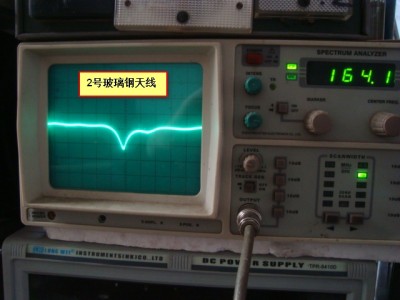

定做了2家的1.2米玻璃钢天线,频点都是相同的,测试如图,本来以为1号天线效果要好一些,可是实际使用时却是2号天线要好的多
天线测试时是在同一地点同一位置,使用中发现凡使用1号天线都不如2号天线效果好,这是什么原因呢?

我也经过实际测试发现,驻波好的天线不一定效果好!手台的更明显!驻波低只能说明功率返回少,对机器损害小

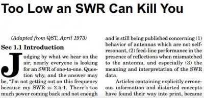

影响因素多。
50欧的假负载使你各频段的的SWR都很低,但假负载不是一个好天线。
[ 此帖被net2000在2015-05-28 13:48重新编辑 ]
附件: W2DU2lowanswrcankillyou.pdf (153 K) 下载次数:8

一个极端的例子:两根相同的天线,一根采用100m长的电缆,一根采用10m长的电缆。
如果电缆型号相同,那么
100米电缆的那根天线,测得的驻波一定远小于10m的那根
因为电缆不但会衰减输出功率,也会衰减反射功率
导致驻波比变低。
何况当驻波不太大的时候,天线的增益、方向,与驻波没有直接的关系。
