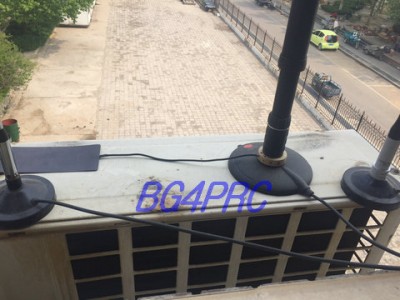

参考某品牌制作PRC-M50磁吸车载地网参数,具体如下:
【天线型号PRC-M50】坚决不带某品牌型号,避免麻烦。
PRC-M50磁吸地网可以用在目前大部分车载HF天线上~
【提醒:如果在3.5MHZ使用的话,请加2张PRC-M50天线,才可以】

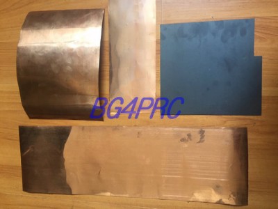

一:准备工具及材料:铜皮0.01mm~0.15mm都可以。
   剪刀一把,钢尺一把,电线30CM长(我是用2.5平方),
   软磁铁(教学用品店有卖),线鼻子一枚。

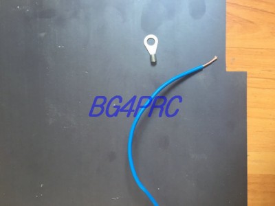

二:开始制作:
1.具体参数:铜皮和软磁铁首先用剪刀裁剪尺寸为:195mm*80mm。
裁剪完成后,一定要在铜皮上端15mm处打一个眼(见下图)。
2.打完眼后,将电线传入线鼻子焊接好,用锡焊焊上或者铝铆钉卯上都可以。
3.为了美观的话,可以在铜皮一侧面附上一层你喜欢的颜色的塑料皮。

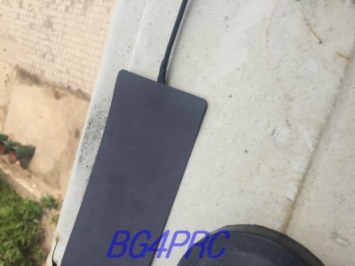

4.驾车实测,车速90km ATAS120A天线及DIY地网无任何问题,
厂家指标车速110km/h,但是有探头我不能去按照此指标测试。
三:测试情况
很完美,和某大牌各项参数都一致,关键咱用料厚实~
虽然做工不如原厂的。但可靠程度绝对没问题啊
