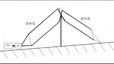

两臂分别长半波长,间距八分之一波长,可以端馈,也可以中间馈电,七米杆子就可以撑起。 爱做的朋友动起来,不输八木,五五节通联利器。

只看该作者 4楼 发表于: 2015-04-24
更加详细的资料有吗?好多尺寸没标出来呢

只看该作者 6楼 发表于: 2015-04-25
回  4楼(BD7JAC)的帖子
第4楼BD7JAC于2015-04-24 23:22发表的:
更加详细的资料有吗?好多尺寸没标出来呢
这图有数据

只看该作者 8楼 发表于: 2015-04-25
嫌长每一臂用四分之一波长,增益减半。

只看该作者 9楼 发表于: 2015-04-25
数据不太具体,还有增益,方向性,仰角有没有数据?

只看该作者 10楼 发表于: 2015-04-25
半波长增益7.8dbi,四分之波长5.8dbi,最大辐射方向和振子组成的面平行,在矩形长边方向,短边方向辐射最小。

只看该作者 12楼 发表于: 2015-04-26
多波段怎么处理?

只看该作者 14楼 发表于: 2015-04-27
回 bg4icc 的帖子
bg4icc:这图有数据[图片] (2015-04-25 10:33)
馈电点的距离?

果然,8木 不输
两臂分别半波长的情况下,在地面增益越位13.8dbi,约合5.7dbd了,此天线胜出。
