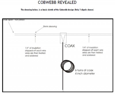

在cobwebb里有提到边线有一处要短接,是两个对边都要短接,还是只有一边要短接。E文不懂,只能看图说话。
点击看大图。
[ 此帖被fjwayne在2015-04-23 15:25重新编辑 ]

我也看过了 我感觉是两个对边要短接 还有一种侧边不短接末端短接的

cobwebb 做过,使用PVC管就行了,振子线可用红黑线,按频率算好尺寸,奖振子中间断开一根接,接到巴伦的两端,然后以巴伦为起点,到振子终点的大约中间位置,破口短接,两边做法一样,然后装上去就行了,调试的时候只要改变振子长度即可,非常好调整,架设高度需要4米以上,架设高度影响谐振点变化,调试的时候按实际架设环境进行,这天线机械性其实是比较好的,个人认为比较安全,所有支持由振子连在一起,即使横支臂断掉,也不会飞出去
