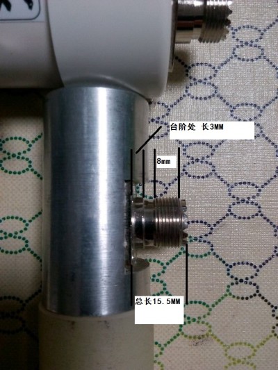

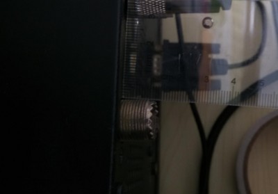

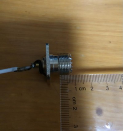

最近在网上购买了2个国内大虾(BG4DBZ山西,BD5IK江西)制作的巴伦,发现M坐螺纹才5-6mm(而短波机器M坐的螺纹达11mm),从八哥电缆处购买的装接式转接头拧入后,拧到底转接头的2个齿也不能插入M坐的齿牙中,馈线仍然可以转动,希望制作巴伦的大佬进行改进,最好换用M坐。
巴伦M坐螺纹6mm
短波机器M坐螺纹11mm
从淘宝购买的M坐6mm
合格的M坐

这个问题我很早就咨询过八哥,答复八哥是安标准做的头子,那些座子是非标的。可以用环切八哥的头子解决

谢谢啦 环切后也不能解决

上车床环切过十几只八哥SL16头的嫖过

在某功放也遇到过,临时解决是M头缠一圈锡线

应该是 M座上的台阶顶住。

国产M座都是公制,你应该使用公制M公头如果使用英制M公头就是会拧不紧,换成公制M公头就可以了。但是在中国卖英制的M公头就有问题了,因为这样公头拧目前日系电台是不成问题,因为日系电台都是英制M座。我这里的卖的M公头都是公制不存在拧不进去的问题,因为公制M公头是公制英制M座都通用。目前我这里出口的巴伦全部是英制M座,现在的问题就是你买的公头是英制公头换成国产公制即可解决,很简单的问题。

其实是BUM买的接头有问题

在八哥买过几个装接式M头,也出现和楼主一样问题,主要是M头中心铜棒太长造成(这个标准是什么制的不知道),但以前买的焊接式(尾部有螺纹)M头没出现过这种问题。
