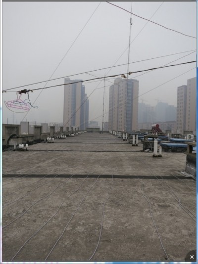

这是一个廉价的好方法,只是有几个细节问题请教,望大家讨论。
1、如果是一个GP天线,这个地网铺多大好。可能结果是越大越好,当然太大就不方便了。所以,网线长度每根配个1米、3米还是5米?再长的意义大不大?
2、网线要不要去皮。裹在外面的绝缘层对地网的效果影响如何?
3、还有什么需要注意的地方。
     刚去拆了好多网线,别人不用的,长短不一,正好拿来整一下。

32根,0.1波长就行了。外皮不用去

有西北的ham用了两米长的,128根

最低波段的即可。地网嘛,越多越好。

哈哈,感谢楼上。那就按照7M 40米波段,搞4米长度一根。根数越多越好。

对,地网越多越好,越接近四分之一波长越好。

实际上用120根1米的就足够了,网线可以剥皮散开最好

同意楼上的,地网如果能悬空架设那样效果会更好!

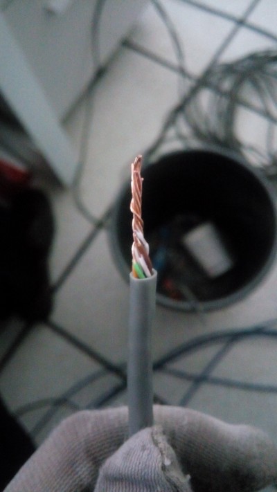

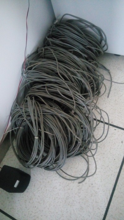

在大家的帮助下,开始制作了。
1、下图是我收集的废弃的网线。
2、我是按照40米波段0.1裁剪4米网线。另外,增加密度另剪1米网线,两股网线并起来。

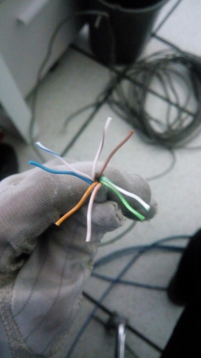

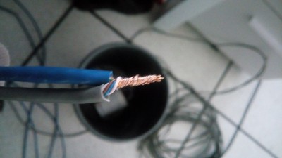

     拨线
3、两股拧在一起。因为我只有32个接线柱,用64根线会更好一些。
4、烫锡

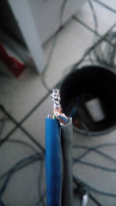

呼号:BG4WFR
通讯地址:南京市黄埔路2号
姓名:吕俊
邮编:210016
电话:139138拐三064

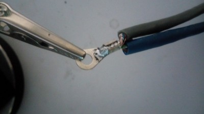

离线BG4WFR
140
只看该作者 15楼 发表于: 2015-04-14
5、压入冷压头中
6、上锡
由于没有大的套管,只能这样做了。缺点就是不防雨了,所以我做的只是适合野外架设临时用的那种。
