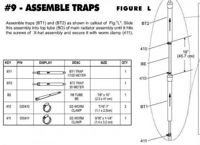

14兆在14.100,如何调整到高端200,调整两个陷波器之间距离没效果,求真知识

陷波器问题吧,调其他没用,只能调陷波器,我以前遇到过,不过俺是T8

打开下面那个调吗

打开BTI,里面有两个线圈,将圈数多的那个线圈减少1-1.5圈即可。
