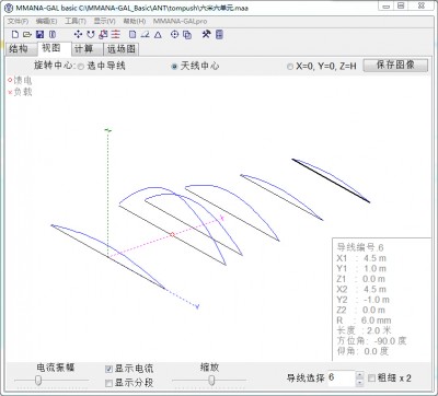

從Instagram 上面看到的
肇庆市端州区飘到了深圳市光明区

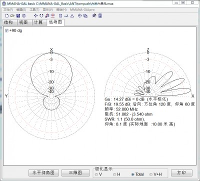

有数据吗?

这个应该算是四单元八木天线,激励振作采用框型振子,以提高增益和阻抗。
离线BD7IWW
7645
只看该作者 3楼 发表于: 2015-03-21
五单元6米波段LFA,增益达11dbi,前后比18dbi。

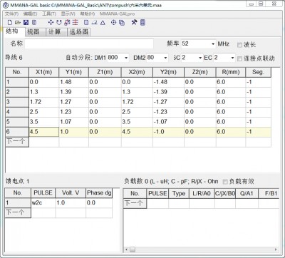

这数据是不是有点差?
看看我算的,四米五主梁
