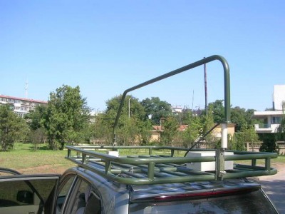

各位老师你们好  我有个问题想请教大家  关于短波 在行进中进行通讯 用什么样的天线能无盲区 通讯距离越远越好  柯盾的天线能不能达到要求 还有一款国产的  信多RF-118T半环高能车载短波天线 有了解的吗    希望各位老师给点建议 谢谢

移动通讯距离与使用频率有关,环天线对车辆要求不高,短波鞭天线需要车辆有承载型车架,但两种天线低频效率都不高,即使鞭天线换了加长振子也是没有多少改善。

每天都会有HAM在移动中在14270等频率通联,你注意收听并向他们请教。
科顿车载天线不错。
短波通信主要看传播,又要远程又要无盲区这种矛盾很难做到(几乎不可能 )。
低波段(如40米)用方框型(车载那种)能适应盲区要求但不能做DX。
20米波段用垂直天线可通到1000公里以上但由于越距的关系近距离是通不到的。

半环天线效果最好,克顿9350次之,其它还要差。有关专业半环有什么问题给我留言即可。

BD2RWR:半环天线效果最好,克顿9350次之,其它还要差。有关专业半环有什么问题给我留言即可。
 (2015-03-25 14:50)
请教:半环天线适用的天调是?谢谢!

BG9TL:请教:半环天线适用的天调是?谢谢! (2015-03-31 21:58)
都可以。只是一般天调无法全频段调谐。

回 BG9TL 的帖子
天调是专用的,就是电容加自动检测,原理和小环天线一样。

BD2RWR图片上的是不是ML-91?如果是的话应该是调的电感吧,ML-91是天调天线一体化的。但是就单半环天线来说,什么天调都可以。严格意义上来说,天调不是和天线配的,是和电台配的。做电台的厂家都做天调,但是不一定做天线。

BG4WFR:BD2RWR图片上的是不是ML-91?如果是的话应该是调的电感吧,ML-91是天调天线一体化的。但是就单半环天线来说,什么天调都可以。严格意义上来说,天调不是和天线配的,是和电台配的。做电台的厂 .. (2015-04-02 08:51)
ML-91是调电容的,原理就是磁环天线,

我在10搂发的图片天线和自动天调都是我2007年DIY的,我做的时候还见过ML-90半环天线。在国外网站看见资料就做了,效果一样。用自己思维方式制作,自动天调电路完全不同。
