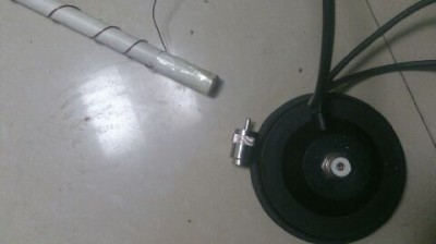

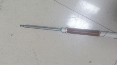

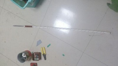

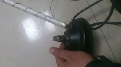

如题,怎么固定到吸盘上,还有地网不用管吗?是不是整个车身就是地网。

PVC与M之间打热熔胶

m公头普通的行吗?有没专门的接头

用在U/V这吸盘还行,短波不行,颠几下就完了。
地网很重要,仅靠车顶是不行的。

单吸盘估计不行,还是1楼推荐的靠谱。

用电焊焊道车顶正中央。

固定用尾夹,线的话在不破车体情况下从车尾门线口那进去从尾灯,或边上出来到车内
