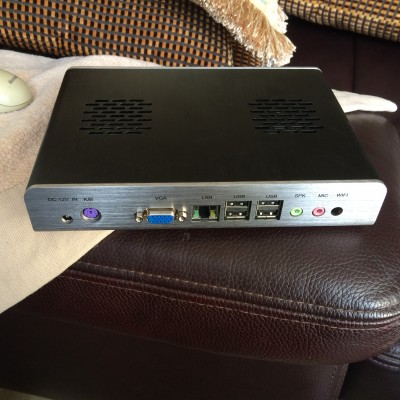

RRC-1258MKII一定需要两个同样内核的盒子才能使用。一个和电台在一起作为硬件端口集成和信号转发,
一个作为遥控端,HAM可以连接电脑使用LOG软件,也可以利用面板分离的机器,直接把面板放在身边,
将面板和遥控端的盒子连接后远程遥控电台使用。下图中左边就是RRC,右边是连接在RRC上的自动键

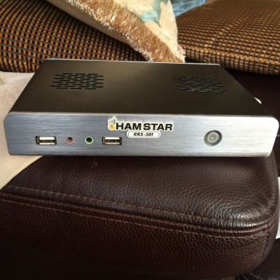

RRS-501只有一个盒子,和电台在一起作为电台硬件的集成。RRS的特点是他不提供物理的遥控端,
必须使用电脑界面来做遥控和使用。即提供一个遥控软件来使用。这点本质上类似于RS-BA1。但是他
的接口非常多,可以涵盖电台接口、转向器、BPF,甚至还提供了一个IPC(网络摄像头)的接口来做电台监控。
当然,所有的接口在其提供的软件界面上都能找到对应的输出

RRC-1258MKII由于是硬件连接,在机器端和遥控端的配件其实和做普通的电脑对机器的连接没什么区别,
功放如果具有串口功能的也可以连接。不过天线控制RemoteRig有另外一套RRC-1256H,
如果用1258的串口去连也不是不行,比如用BH4TDV的马工盒子就可以实现,但是在配线上要做好调整。
对于老机器的遥控,RRC-1258MKII是唯一的成品选择(如果你不想又开电脑又开控制盒的话)
配线可以在购买的时候便告知机型,目前我们可以在国内做配件的支持和售后,总好过千里迢迢再从外国要几条简单的线束。
不过就目前的情况而言,似乎只能使用SSB和CW?(是不是因为我用不来RTTY,所以不知道怎么做配线?)
RRS-501目前比较硬伤的是因为没有取得授权,所以对ICOM的机器还没有办法支持,对老机器也不怎么支持。

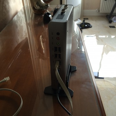

在硬件配件上,RRS-501秉承了日本人一贯的做傻瓜机的风格,一个盒子里基本集成了所有需要的接口,
转向器上支持CREATE和YAESU的全系列成品转向器,可以和原厂转向器同步控制。3个串口和4个USB,
并且内置串口转USB的功能,可以最大支持4个天线转向器的控制以及BPF和视频IPC监控。软件界面还可以支持RTTY、PSK31等通讯方式。
直接打字就可以。
看下面这个正常放置下的RRS-501,标配一个底座,像不像个机顶盒或者路由器?向家里领导报告时候就说买了个高级路由器好了……

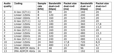

只看该作者 10楼 发表于: 2015-02-23
RRC-1258MKII是硬件控制和传输的,如BA7NQ所言,其功耗低,延时小,另外经过测试,对流量的要求也不大。
纠正一下,我没有说过“对流量要求也不大”,相反,远程控制电台,对流量还是要要求的。
REMOTE RRC-1258MKII采用的音频格式是线性格式,所谓的无压缩,这样做的目的是减少语音的延时。
这样,在网络条件好的情况下,就几乎听不出有延时了,下表是1258对带宽的理论要求。

这个盒子能不能设置码流大小?最低时和最高时各需要多少上行速率的宽带网络才能满足要求?

是的,我把1258MKII的音频码流设置最高为时,上行流量55k左右,要是设置到无压缩的低码流时15k左右,普通的家用宽带足够用啦!
