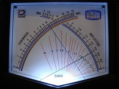

最近我和朋友购进两台801大华HP,问题一,接电源线AVG模式正向功率超标100多了,应该没折磨大,断电正常90多,其二,PEP模式,只有正向功率。无反向,当然也没驻波,但实际有驻波,谁用过,说说。朋友有一老点的801,不存在上述问题

问题1应该是不正常 AVG功率接不接电源无所谓 怎么会超过PEP
问题2是正常的大华801PEP模式只能测试前向功率,根本无法测试反向功率 所以也就没有驻波显示了

你说的情况我这大华801H,1.8-200MHZ双针不存在,也许某零件坏了。
这大华让你用着放心,你就是1KW,放20w,200w档发射多长时间也没事,它考虑了误操作,设计完美。
另外看驻波时有正向功率,也有反向功率,看下面图。
