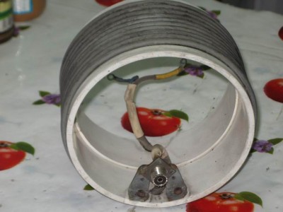

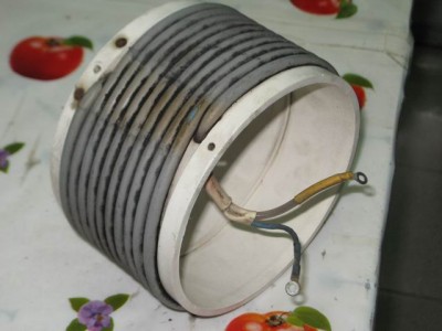

装了五年多啦,今天把它取下来检查一下,接头处光洁如初。
当初用热缩管包紧外用电工绝缘胶布包扎,看来防水还行。
用6寸PVC管专用管箍做骨架,用-7的50欧同轴电缆绕10匝(电缆长5.5米),用在40米波段YAGI。

单是这么长的引线已经破坏了八木有源的长度 ,你上个磁环做馈线上去,并不会比你这个功率小多少,当然,10KW的神器除外

测试过电感量么?电感量不够等于没扼流!线还那么长,这个巴伦好不到哪里去。

BD4CB:测试过电感量么?电感量不够等于没扼流!线还那么长,这个巴伦好不到哪里去。
 (2015-01-07 17:21)
理论计算应为18.43uH,实测19uH。
这种巴伦用的多了,当然有大尺寸的磁环会更好。

BD7IWW:这会破坏八木有源的长度? (2015-01-07 17:43)
可以通过一个简单的测试了解本质,你如果改变了引线的长度,天线频率相对应的变化了,那么就是有影响,我这试下的结果是这样,不知你有没有测试过

BG5EHX:可以通过一个简单的测试了解本质,你如果改变了引线的长度,天线频率相对应的变化了,那么就是有影响,我这试下的结果是这样,不知你有没有测试过 (2015-01-07 20:17)
巴伦只是传输的一部分,并不参与辐射电磁波。也不会改变谐振点。

BD7IWW:巴伦只是传输的一部分,并不参与辐射电磁波。也不会改变谐振点。 (2015-01-07 22:25)
巴伦有影响的!并且19uh是不够用的。共模阻抗要在1000欧以上才有用。电感量还差点呢。但是你的长度是绝对长了。

我的磁环巴伦测试阻抗在7MHz为1.5k
