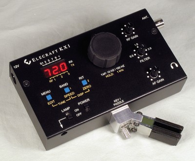

早就听说KX1的大名可一直也没有接触过只是在网上粗浅的了解一点.今日早上在40米波段和一个岛国的一个设备为"KX1"的电台QRP聊了个大天,由此激起了对KX1的兴趣,仔细看来此机只有3位数码管,那么频率是怎么显示的呢?请老师们指教.

前面的两位 隐藏掉了 显示72.0 其实就是7072.0或者14072.2
很多日本的单段电台都是这样的 144兆的 前面的14两个数字就不用显示 430兆也一样

可是如何才能知道前面的数字是多少呢?

缺省状态显示频率的后几位,按一下BAND键就显示前面的数字。
例如:
7023.0,平时显示23.0,按BAND,先显示7,然后显示023,然后返回23.0
14.010,平时显示10.0,按BAND,显示14,然后显示010,然后返回10.0
显示的3位与步进设置有关,例如:
