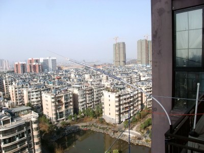

这天线45°架设时与广东,广西的朋友通联时信号比与云南的朋友要差一点,广西56~57;云南57~59。后来把天线改成30°架设,与广东;广西的朋友通联信号59。

昨天用这天线完成了与0区的通联,距离3150公里。地网线减为2根。

缠绕前,计算一下绕多少圈,线间距多少?
然后找到与线间距一样直径的线绳或扁带一起绕,绕好后,把天线导线用胶固定一下。线绳或扁带可以拆下来,也可不拆。这样线间距就会非常均匀,而且美观。
