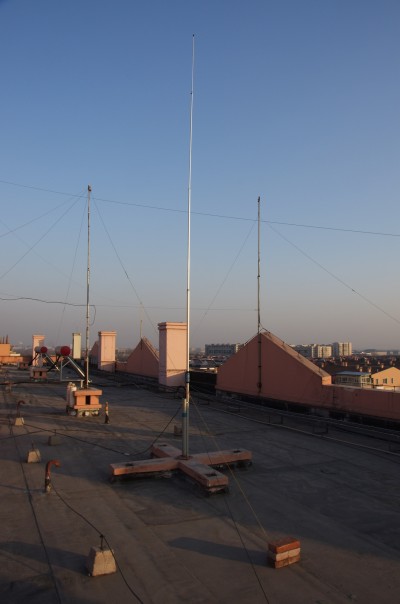

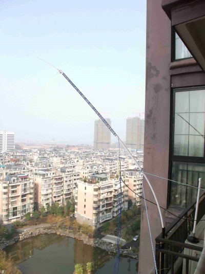

       考取B照后因为住居地不好装短波天线有点郁闷,所有在论坛翻老帖看有没有合适的天线形式,看到介绍 2美元的便携式螺旋短波天线 觉得不错,在我这可以比较容易实现。
      马上动手,几小时后就完成天线的制作。接上短波机用这自制的螺旋短波天线在14.27MHz接收效果很好,BA5XA用751A150W二波段倒V天线动圈话咪信号59+10,还收听了昆明、重庆、徐州等的通联效果都不错。

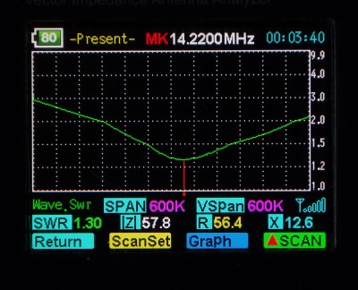

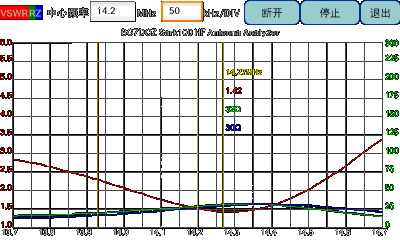

       以为成功了,当地的HAM喊去野外架台,当天线架好后接上天分仪一看谐振在13点几MHz,架好后又不好修剪天线所有接上天调调节后就开始工作,接收效果还不错,就是没有通联上其他电台。野外架台用的是KX3和KN850,以为功率小了,天也开始下小雨了,撤。

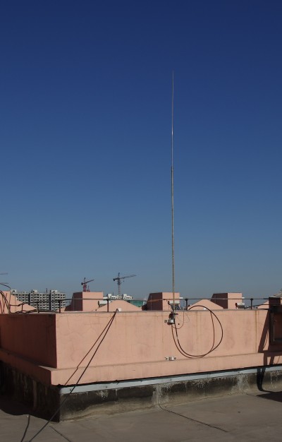

       回到家,重新修剪天线使其谐振在14.27MHz左右,把天线架在室外放空调机的边上45度架设。27日与云南昆明的BG8TFN进行了第一次通联,他报我信号57,语言清晰,28日再次与他通联,信号59,最差57,但57语言也清晰稳定,我接收他的信号59+10。后来还通联了银川;防城港;绵阳;西安;遵义等地的HAM。在此非常感谢BG8TFN帮我测试,同时谢谢在论坛介绍这种天线的bd2bh 。

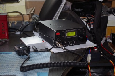

      QTH在湖南湘潭,RIG是 KN-850+KT-1天调,功率15W左右,电源电压12V 。

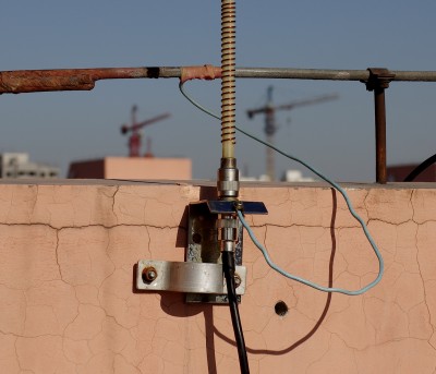

与楼主现实情况一样,已有两年多没真正地发射,只是单纯的接收。。。。
读到楼主的工作汇报,可惜缺了天线具体制造情况和可自做的相关参考数值。
目前我依旧只能考虑在家的阳台上架设(类似楼主照片里的状态),麻烦提供
可便于制作的相关资料。。。。谢谢。。。。

在本坛有介绍,《2美元的便携式螺旋短波天线》,只是做了小的修改。用的是20的PV管,震子修短了点。

另外再向楼主讨教,您的地线用了是3股吗?各根长度分别是多少?输出功率您用的是多少瓦?   依然TKS...
累了就在风里休息
离线bg7doz
498
只看该作者 8楼 发表于: 2014-12-31
回 bh7kev 的帖子
bh7kev:另外再向楼主讨教,您的地线用了是3股吗?各根长度分别是多少?输出功率您用的是多少瓦?   依然TKS... (2014-12-31 16:17)
地网用了4根,长度没变按原文。功率15W。

据您的感觉50W可行否?然,4根天线要散开吗?或还是自然下垂?
累了就在风里休息
离线bg7doz
498
只看该作者 11楼 发表于: 2014-12-31
回 bh7kev 的帖子
bh7kev:据您的感觉50W可行否?然,4根天线要散开吗?或还是自然下垂?
 (2014-12-31 16:37)
50W应该没问题,地网是自然下垂。

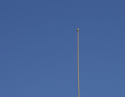

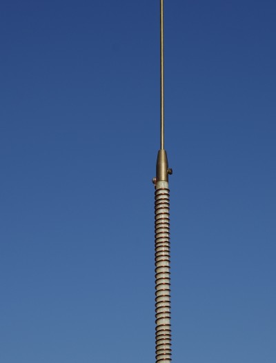

俺也做了一个,效果还不错。今天通BG2JOQ互报59。

刚又通到BG4EPK,对方也是车载天线,在停车场里,双方互报59。

效果肯定不如5米拉杆,天线长度在那摆着。
这天线主要用于车载,方便行车时使用,传播好也能通台。
和俺这大拉杆比还是差一些,也就是玩玩。

[图片] (2015-01-02 12:57)
不错,好天线。
